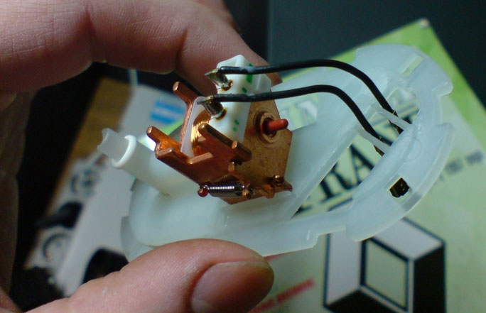

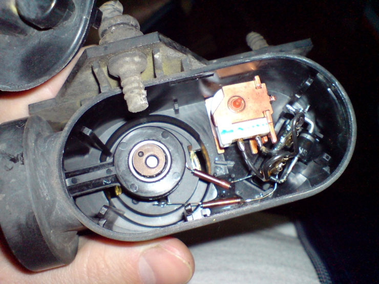

Разобрал вчера компрессор, состояние внутри как нового, нет ни одного намёка на окись или что - то ещё, клапаны целенькие......
померил сопротивление, есть, на одном клапане 70 ом, на другом 100 ом, соленоид 20 ом, не знаю показатель это чего-либо, просто замерил...буду думать дальше о причине рывков, сниму пневмоцилиндр ещё, да разберу, посмотрю его, патрубки целые вроде, осматривал детально после тщательной их очистки, даже пробовал дуть в один конец, перекрыв выход в другом, всё нормально, герметично .....есть ещё подозрение, что эта проблема может быть из - за того, что у меня стрелка скорости плавает, но фишка в том, что плавать она начинает только после скорости 100 км/ч, до сотни работает исправно, но даже в таком режиме авто дёргается, сниму ещё концевики, проверю....может педаль тормоза не плотно его зажимает....х.з...буду отписывать по мере наблюдений....

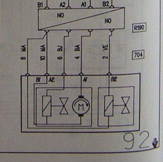

Принцип работы компрессора вернее вкуумного насоса заключается в следующем, моторчик вращает кривошип тем самым качая мембрану та в свою очередь создаёт разряжение в трубопроводе, электроклапана (соленоиды 2шт.) один открывает другой закравает тем самым организовывают работу т.е. поддерживают определённое разряжение в трубопроводе (не дают полностью втянутся жабке и на полную втянуть дроссельную заслонку) поддерживая определённые обороты ДВС.
Как я проверал насос, подавал "+" на В1 разъема (см схему или описание где + -, выше в теме есть) "-" на А1 при этом мотор постоянно жужжит, затем один из клапанов, не помню какой можно по очереди А2 или В2 соединял перемычкой с "-" (при этом насос сединен с трубопроводом) если жабка ПОЛНОСТЬЮ втягивается и не отпускается то насос в порядке, за остальное отвечает блок управления и датчики.
з.ы. силиконом я смазывал резиновые сёдла клапанов для более плотного пилегания, крышка которая снята на фото должна плотно сидеть, резиновое кольцо на месте, так как она так же учавствует в создании разряженя.

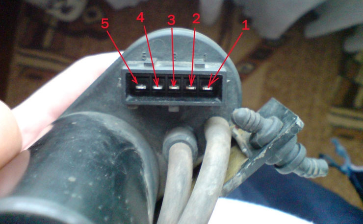

Друзья, не могу понять следующее: у меня компрессор, как писал ЮМБР, нового образца, разъём находится на самом корпусе, так вот........
если ориентироваться на мой рисунок, где я подписал разъёмы, и схему, то выходит что разъём 1 или В2 (как в схеме) – это «-» второго соленоида, разъём 5 – его «+»;
разъём 2 (или А1 относительно схемы) – это «-» мотора, его «+» - это разъём 4 (или В1 относительно схемы);
разъём 3 (или А2 относительно схемы) - это «-» первого соленоида, его «+» - это разъём 4 (или В1 относительно схемы);
всё бы хорошо, только не понятно, почему в соответствии со схемой не прозваниваются элементы, например мотор: когда всё было разобрано, я мотор отдельно прозвонил, было 20 ом, но когда я меряю через разъём по схеме, зажимая разъёмы 4 (В1) и 2 (А1), то вообще нет сигнала, он появляется, если замкнуть разъёмы 5 и 4 (В1), он только уже 55ом, потом, по схеме, если замкнуть тестером разъёмы 4 (В1) и 3 (А2) то должно быть сопротивление первого соленоида, но его нет, оно появляется, если замкнуть разъёмы 4 (В1) и 3 (А2), и уже не 100 а 150ом, но не может же «-» для мотора, быть одновременно «+» для первого клапана (соленоида); вот со вторым соленоидом всё понятно: замкнув разъёмы 2 (А1) и 1 (В2) он и пищит при прозвонке, и сопротивление показывает как в собранном виде, так и в разобранном. Ещё момент: на моём втором фото в предыдущем сообщении, там где второй клапан (соленоид) его «+» и «-» как раз приходятся на разъёмы 2 и 1 относительно моей фото, но это не соответствует схеме, ибо по ней разъём А1 (2 относительно моего фото) – это «-» мотора, а в моём случае выходит что это «+» соленоида……

короче, разобрался, пришлось опять блок разбирать, иначе не понятки сплошные.......так или иначе, сделал это не зря, опишу позже почему, итак, схема, которая скинута не подходит для компрессоров нового типа, поэтому ориентируясь на эту картинку
я опишу куда что идёт:
Разъёмы №:
5 - "-" мотора и первого соленоида, который на одном уровне с ним (мотором);
4 - "+" мотора;
3 - "+" первого соленоида
2 - "+" второго соленоида
1 - "-" второго соленоида

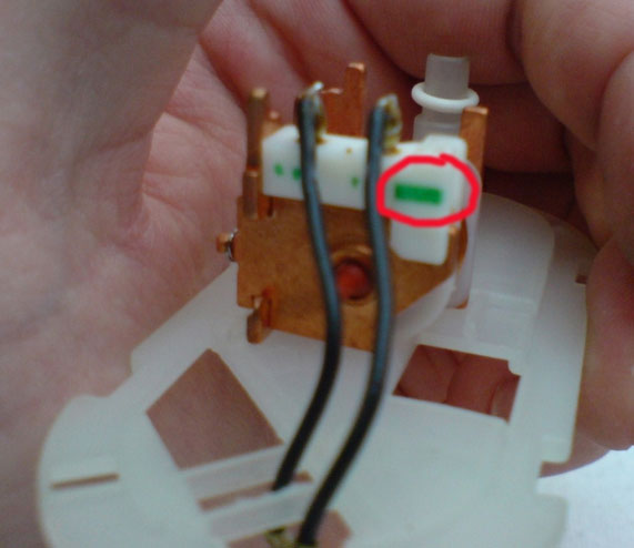

почему я написал где "+" а где "-": на самом соленоиде вот этот штришок,
я подумал, что это имеется в виду "-", но если знающие люди оспорят, то просто надо будет воспринимать выше описанное с полярностью с точностью, только наоборот :mrgreen: (как говорится, кто-то в восьмом классе учит курс физики, а кто-то "войну и мир читает", каждому своё, у меня как раз гуманитарное образование :mrgreen:)
теперь, почему не зря разобрал: подключение относительно схемы, для прозвонки не получилось (причина в предыдущем сообщении), решил своими глазами посмотреть куда что идёт, о факте чего я пояснил выше, и решил лишний раз прозвонить клапана (соленойды): второй клапан прозванивается тестером на контакт (пищит) и сопротивление показывает 65 ом, а первый сопротивление показывает все время не постоянное, и на контакт не прозванивается (пищалкой), вернее, как только разобрал, туда сюда, хоп, запищал и сопротивление сразу стало 65 ом, а потом что только не делал, не пищит собака, и всё......от этого пришёл к выводу, что причина в обрыве в на самом соленоиде, контакт был не постоянный, от того и авто дёргалось :cry: вопрос знатокам: кто-нибудь перематывал этот соленойд???? прав-ли я вообще по поводу этой прозвонки???? но как не крути, при прозвонке на контакт, сам моторчик пищит, второй соленойд пишит, и первый пищал единожды, только перестал... :roll:

Я же выше писал что схема с первого сафрана, но в любом случае спалить что либо там невозможно всё там на 12в обычный мотор и два соленоида попросту релюхи. По поводу плюса минуса (у меня нет схемы от второй фазы) если блоки управления одинаковые то плюс должен быть общий для всех элементов насоса, но не минус. То что мотор имеет сопротивление 20Ом это хорошо, реле 65Ом тоже, второе реле может иметь и другое сопротивление, но постоянное (на песчалку сильно не расчитывай переключи мультиметр в положение измерения спротивления на предел 200Ом) если тоже сопротивление скачет то может и обмотка кирдык, но это теория проще всего на это реле-соленоид подать 12в прям на выводы если клацнет то живое.
А вообще выложи схему круиза второй фазы я всё подробно опишу, уж поверь инженеру электронику с 20 лет стажем

короче......на контакты подал 12V-------стрикает, это, как я понимаю, признак жизни, ещё раз спасибо, просто честно признаться, я слегка побаивался тыком давать напругу, эти соленоиды "нежные" очень, нет такой привычки делать то, в чём не уверен......по поводу схемы, так у меня её нет в книге по ремонту и обслуживанию, привет издателям этой литературы :P , а то что перепоял контакты, то не зря, видно что-то было, потому как после этого сопротивление не прыгает, а стоит на месте колом:ровно 100 ОМ :xlopat: но причина всё же мне кажется не этом, плохо,что проверить сча нет возможности, по ряду обстоятельств, авто сейчас не ездит, как все соберу, буду смотреть, если так же дёргается, то буду копать далее.......ещё раз благодарю за помощь и информационную поддержку... :xlopat:
