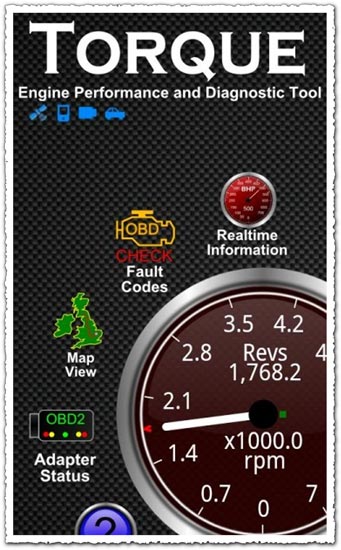

кто нибудь пробовал подключать данный девайс к сафрану?
вчера себе прикупил попробовал со смарта при помощи Torque
прочитать не получилось прога не смогла определить протокол автоматически а какой там конкрено я незнаю.
вроде как сафран в ходит в список авто поддерживающих odb2 и долны читаться\ хоть какие то стандартные параметры типа лямды, оборотов и итд.

vityaraid писал(а):
Расскажите поподробнее про сей девайс, что это и куда его подключать?
в подлокотнике разьем odb2, цена девайса 20 уе
проблема в том что он читает походу только 2.5 сафраны,
подключил свой к вольво хц70 своей прочитал на раз и двс и коробку.
