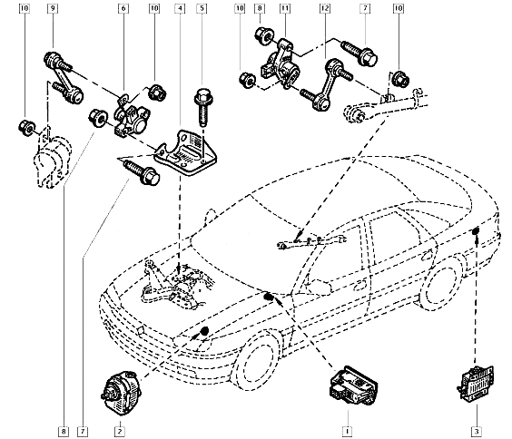

СообщениеДобавлено: 15.08.2012 16:05
Сообщения: 327
Откуда: Анапа
Доброго времени суток! кто знает подскажите номер детали, или чем заменить тяга заднего датчика положения кузова "косточка" на схеме под номером 12
+SAFRANE 2.0 1997г--отцова
СообщениеДобавлено: 15.08.2012 18:18
Сообщения: 454
а размер есть тоесть длинна от центра одного пальца до центра другого очень уж похожий у меня в таёте стоял
