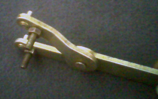

Кто подскажет как снять компрессор кондиционера ,нужно подшипник поменять.Может есть свои нюансы при съёмке.
Для замены подшибника нет необходимости снимать компрессор. можно с ямы поменять, снять весь пластик, и можно прекрасно работать. вот ссылочка :https://autoby.biz/forum/viewtopic.php?f=61&t=19265&p=283654&hilit=%D0%BA%D0%BE%D0%BC%D0%BF%D1%80%D0%B5%D1%81%D1%81%D0%BE%D1%80#p283654 от себя добавлю что нужен хитрый ключик для того чтобы застопорить шкив от проворачивания когда гайку срываеш выглядит примерно так
потом у меня муфта соскочила сама без мучений с отверткой. и как правильно Серега сказал в вал съемником ни в коем случае не упираться!!!!!! да кстати нужен хороший съемник для подшибников. правда внутри стопорных колец не оказалось, подшибник был по кругу точечно завальцован пришлось еще немного бородком поработать . потом впрессовать его обратно и !!!!АККУРАТНО!!!!! посадить на место.
имей в виду: 1- шкив если не правильно снимать можно деформировать; 2- товарищ снимал шкив с помощью молотка итог - замена компрессора.
