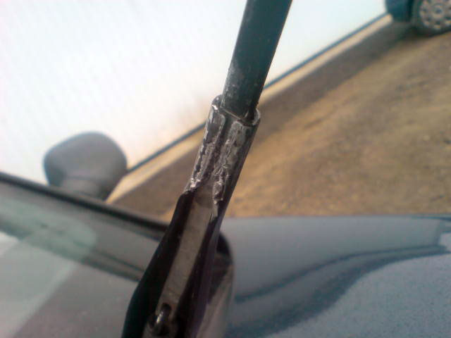

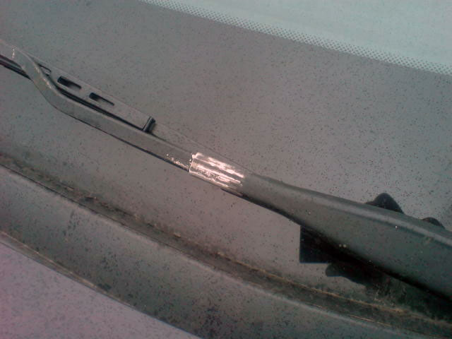

в эти выходные решил свой "стеклоочистительный" вопрос. правда не совсем гуманным методом, но без сварки и переходников:
я развальцевал место соединения вот тут (за фото спасибо polyarnik):
его не видно -- оно со стороны стекла, перевернул дужку, завальцевал чуть-туть выгнул, чтобы была параллельно стеклу, и, опля, у меня 2 одинаковые дужки...

SaKol2006 писал(а):
мудро... стоит попробовать переделать эти сафрановские хитрости... ))
только, как кто-то говорил, для этого нужны кривые извилины и прямые руки, а не наоборот...
и хотя бы тиски, что бы раз- и завальцевать аккуратно...
PS: на всё про всё у меня ушло около часа...
ну и минут 30 крутил в руках дворник раздумывая.... :D
и результат придётся подкрашивать...
Phase II 2.0 '97 VM1

БыкЗдоровый писал(а):
who, так где фото после развальцовки и замены поводка??
вот обещанные фото:
