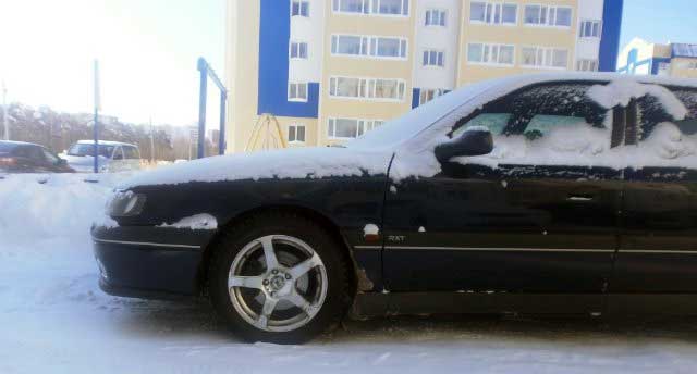

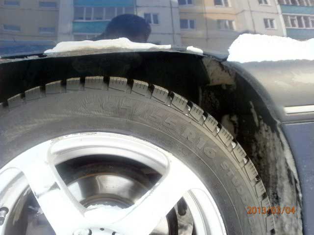

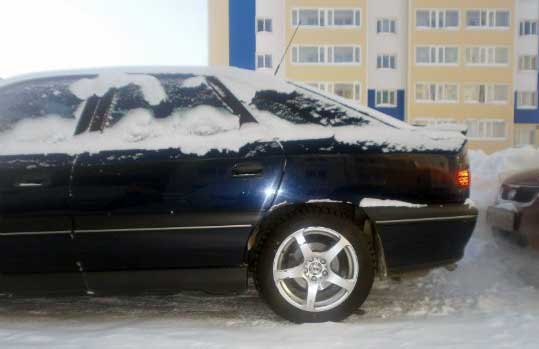

Не трет...

это от 3-го Эспаса, еще должны колпачки закрывать болты,маркировка 6.5j15 - диски с такой маркировкой устанавливались и на сафран некоторых комплектаций[/quote]
это такая же маркировка как и на других родных дисках?

да.
