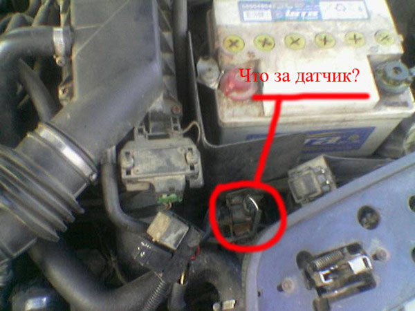

КомБат писал(а):
Что это за датчик? К нему идёт трубка от воздушного фильтра и фишка на 3 провода, в самом датчике 2 дирочки в разъёме. Он цокает ...цокнет-обороты выше, ещё раз-обороты ниже.....
Подскажите пожалуйста номер этого клапана, на экзисте искал, в диалогусе искал, не могу найти....
Safrane 2.2 93год 8 клапанов с климой КПП

На датчике не написан номер?
там нет номера, если бы был, я бы не спрашивал...

у меня этот датчик начал щёлкать, когда спец выкинул голландские мозги ГБО и поставил обыкновенные две релюшки. я обратил внимание, он пстрикает тогда, когда вкл бензонасос при езде на газу. т. е. насос не постоянно работает, а периодически вкл-выкл- вкл- и т. д. вот надо будет подъехать поинтересоваться в чём прикол, почему этот датчик начал так работать. но на работе авто это никоим образом не сказалось.

У меня этот клапан треснул, и не работает, это клапан опорожнения абсорбера.
Из мануала: "Неисправность системы может послужить
причиной неустойчивых оборотов холостого хода
или самопроизвольного останова двигателя."
У меня неустойчивые обороты, я грешу на него.
