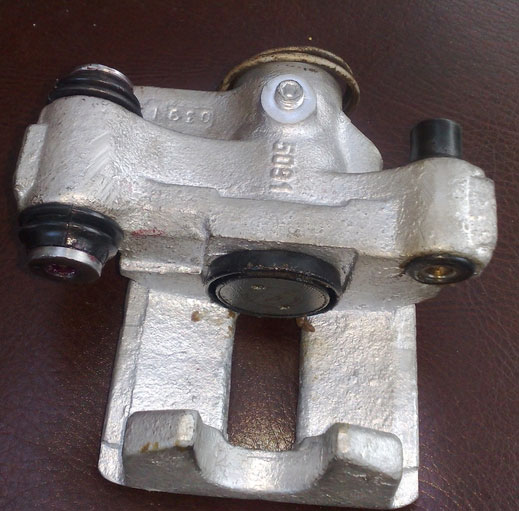

Roman... писал(а):
Кто перебирал задние суппорта? как правильно его собрать т.е. посадивши на место стопорное кольцо CIRCLIP 2
и после этого как посадить кольцо CIRCLIP 1 в паз в цилиндре? может последовательность сборки другая или какие хитрости.
Разобрался, как на заводе собирают эти суппора, всё банально просто: вставляем собранный поршень со всей начинкой circlip 1 и circlip 2 как на рисунке сидят на поршне, механизм натяжения ручника на свём месте, вводим поршень не вращая до упора что бы паз grooves попал на стопор (тот что открутить нериально) при этом шарики (3шт.) сядут в свои пазы, после этого когда поршень уже не вдавливается (я вдавливал съёмником подшипников) нужно провернуть по часовой стрелке поршень при этом сильно надавливая (крутил, давил утконосами от руки) до характерного щелчка, кольцо circlip 1 садится в свой паз :xlopat:
Открутить тот винт можно, не бросайте камнями :D , но я пошёл на такой шаг после всех мучений описанных на форуме, болгаркой обрезал во круг болта милимметра три выступающую часть (недорезая до резьбы), после молотком отбил этот венец, после захвата балонным ключём болт поддался
[img]https://autoby.biz/i/2013/1.jpg[img]
Почему откручивал? хотелось заменить резиновое кольцо под механизмом выжима ручника, ведь копиталил весь суппорт с заменой всех резинок и поршня :yes:

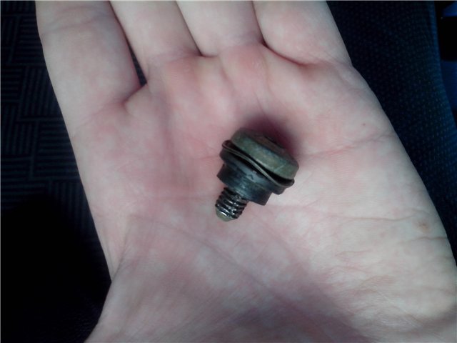

Убирался в машине, сзади на пассажирском коврике (за водительским сиденьем)обнаружил вот такой болт. Облазил все что можно в районе сиденья, не могу найти от чего он. Может кто вспомнит?

Сообщения: 446
Not_tea, ремень крепит, не?
была такая мысль, но я посмотрел, подергал, вроде бы, все как и было
