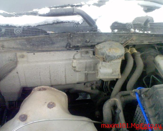

Кто-нибудь снимал трапецию дворников? Сегодня 3 часа ковырялся но не смог снять, мешает нижний выступ лобового стекла... Они что там сперва трапецию ставят затем лобовик клеят..?
Сафран II 2.5 МКПП 1996г.
Опель Астра 1995 2.0 АКПП
СообщениеДобавлено: 4.06.2013 21:16
я снимал - проблем не было..... сначала поводки дворников ( с этим намучился) - потом пластмассовую решету и открывается хороший доступ к трапеции дворников ...стекло не мешало...
СообщениеДобавлено: 4.06.2013 21:55
Сообщения: 1807
Нужно снять пластину на перегородке моторного отсека и тогда трапеция достанется. Пластина крепится заклепками, необходимо высверлить их.
Вот на фотке она расположена над шлангами печки

БыкЗдоровый, в твоем случае наверное лобовик в нижней части прямой, а у моего он внизу заходит над трапецией сантиметров на 10 и вытащить не разбив эту губу не реально. Стекло с эл. подогревом.

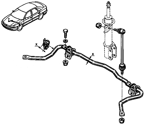

поскажите где найти замену или от чего подходят резинки крепления переднего стабилизатора (на схеме вроде номер 4) номер оригинала 7700814747
Volvo XC70 2.4T, Renault Safrane 2.0
СообщениеДобавлено: 6.06.2013 12:14
Сообщения: 1807
Резинки стабилизатора не меняются. Если резинкам хана, то меняется целиком стабилизатор. Либо подбирать резинки, скобы и колхозить.
PS: под номером 4 - хомут для датчика положения кузова.
