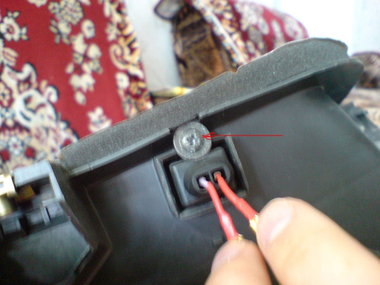

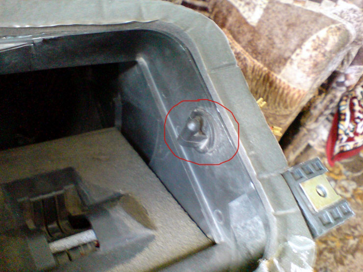

who писал(а):
и справа 1d, внутренний датчик температуры, который я по невнимательности принял за датчик температуры салона. так вот внимание вопрос: где он?
предпологаю, а если быть точным: почти уверен, что речь идёт о датчике температуры вдодящего атмосферного воздуха, стоит внутри корпуса под воздушным фильтром салона, достать его я так и не понял как, не достается собака, мот кто подскажет, сзади он прикручен шурупом, но открутив его ничего не поменялось, датчик всё равно не выходит, вот он
вот сзади

СообщениеДобавлено: 27.09.2013 14:27
Сообщения: 608
Alex0007 писал(а):
...достать его я так и не понял как, не достается собака, мот кто подскажет, сзади он прикручен шурупом, но открутив его ничего не поменялось, датчик всё равно не выходит...
шуруп только крепит разъём к воздуховоду, а датчик достаётся с противоположной стороны (тока что проверил) вот только я них... не понял: я снял этот датчик, замыкал контакты не замыкал -- 1 фиг никаой реакции клима не выдала...
но в итоге: датчик снят -- а ошибка пропала...
да только она появится всёравно я уверен...
Phase II 2.0 '97 VM1
