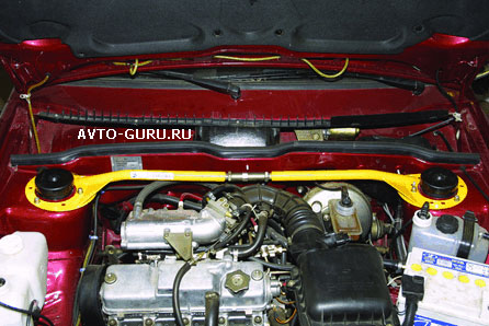

Друзья , опять прошу помощи .
Разглядывая фотки с подкапотным пространством разных Сафранов , у всех наблюдаю распорку передних стоек , у меня данной фичи нет , подозреваю что бывший хозяин снял ее , так как на месте крепления оной прикреплен газовый редуктор . Бывают ли Сафраны без распорок ?
Если у кого есть возможность скиньте размеры распорки , как я понял там не как на десятке стяжка стоек , а просто кусок трубы с разплюшенными краями . К чему я это все , задолбало мелко долбать руль на кочках , сильная обратная связь , интернеты говорят , что это либо растянутый ремень агрегатов или слабо закреплены стойки , если все остальное целое.

бывают и с ней и без нее...
только это не просто труба с расплющенными краями: края расплющены в одну сторону -- по уровню нижнего края трубы, и имеются искажения круглого профиля в районе бачка с тормозухой с двух концов симметрично. видимо для того чтобы выкрутить пробку не снимая распорку...
что это такое и как оно выглядит, покажите фото
СообщениеДобавлено: 3.10.2013 22:09
Сообщения: 92
Откуда: Брест
Интересно, конечно, но первый раз такое вижу, в каталоге тоже не нашел эту распорку. Скажу только что у меня и без неё не долбит руль, а про обратную связь - это всё очень субъективно.
