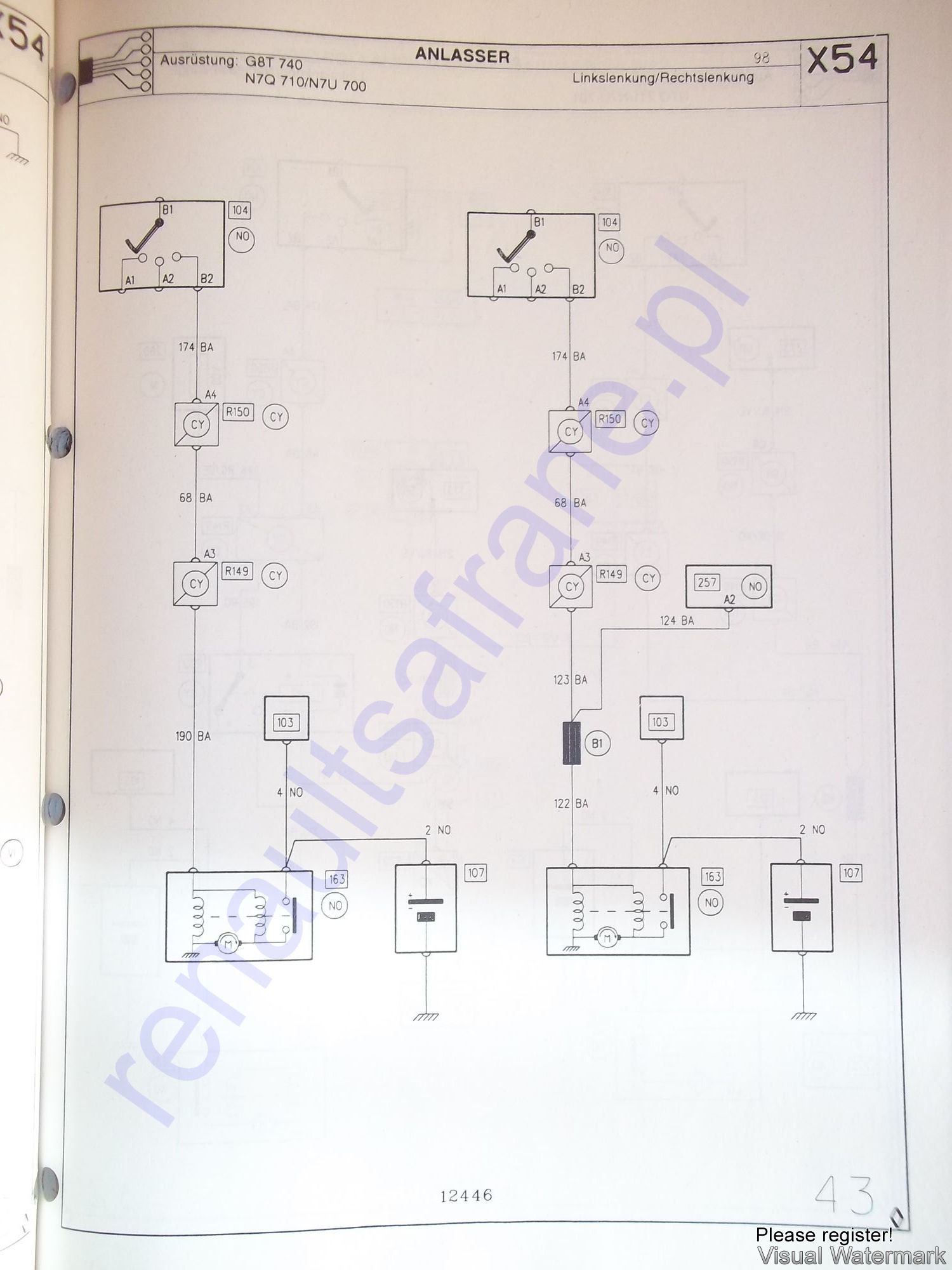

IIo3uTuB4uK писал(а):
кстати я почему то не нашел провод массы между кузовом и движкой.
данная масса крепится на левую опору движка (правую, если сидишь в салоне)
Если верить схеме, то внутри стартера есть электромагнит, замыкающий некие контакты запускающие непосредственно электромотор стартера. так вот из науки о контактах следует глянуть те контакты, ибо без нагрузки падение напряжения на плохих контактах мало, поскольку и ток мал, но при значительных токах при работе под нагрузкой ему просто не хватает напряжения. я не могу подсказать как те нагрузить стартер снятый с авто, но... надо как-то попробовать :)
Phase II 2.0 '97 VM1
СообщениеДобавлено: 11.11.2013 7:00
Сообщения: 112
Откуда: Нововоронеж
Электромагнит на стартере - это втягивающее реле . Втягивающее проверяется легко ,, на нем три контакта два больших болта и один маленький . Гаечным ключем во время замыкаем два больших и если стартер маслает лучше , то это контакты , на сколько я помню втягивающее на нашем стартере не разборное, но подходит от стартера вольво.
СообщениеДобавлено: 18.11.2013 2:15
Сообщения: 327
Откуда: Анапа
Спасибо за ответы. у меня 2 стартера, причем 1 из них был свеже с разборки и у обоих один и тот же диагноз. насчет массы на движку- думал я об этом даже "крокодила" кидал с минуса акума на коробку и стартер. Буду пробовать.

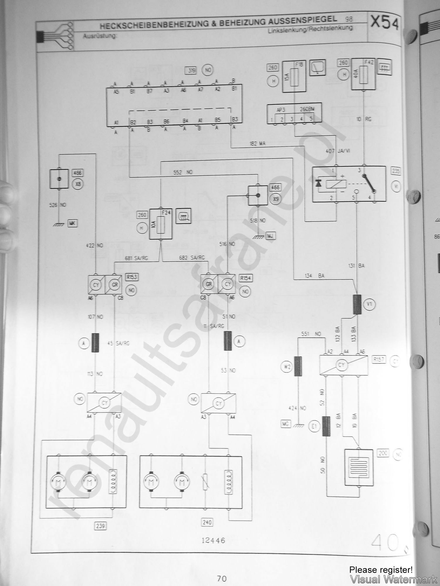

Кто может сказать какое напряжение должно быть на обогреве заднего стекла ,и зеркал?
СообщениеДобавлено: 27.11.2013 17:19
Сообщения: 608
в идеале напряжение аккумулятора или генератора
СообщениеДобавлено: 27.11.2013 18:08
Сообщения: 454
Ясно у меня значит где то косяк стекло заднее 11в зеркала 9.5-10в.
СообщениеДобавлено: 27.11.2013 20:11
Сообщения: 608
vla-dpit писал(а):
применяй науку о контактах -- разъемы -- самое слабое место (на схеме ниже проверь также контакты реле то ли 235 то ли 255)
тебе сюда
