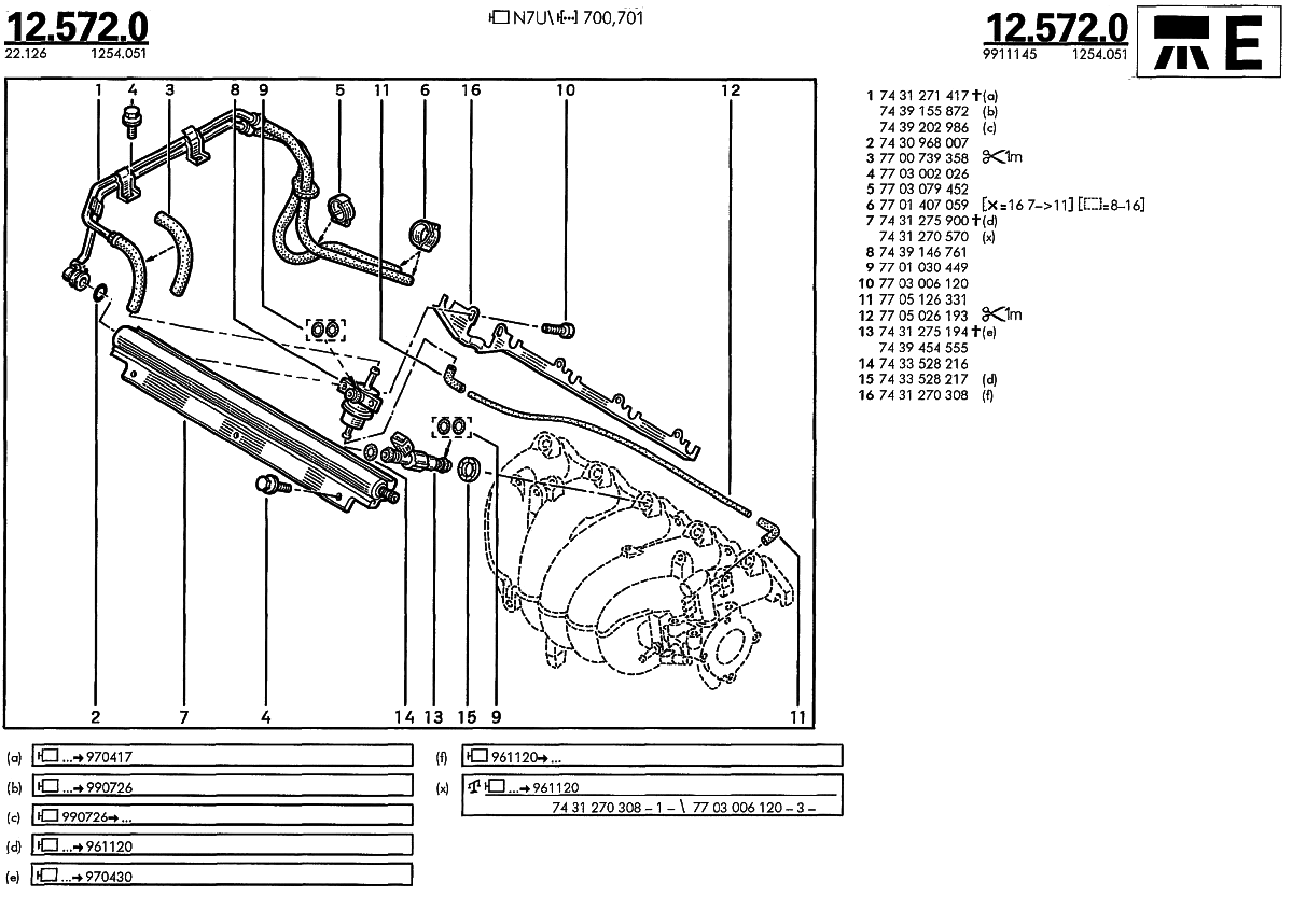

Друзья, подскажите обратный клапан, что в топливной рампе на N7U|N7Q (2.5/2.0 бензин) должен легко продуваться или нет??? я в него дую, только понять толком не могу, вроде с низу (там где тоненький выход) в себя вдувается, и сверху вдувается в себя, назад не идёт, но сомнения, в том, что настолько сложно дуется, можно не почувствовать что, что-то есть, мот он от давления в рампе открывается??? новый стоит 1 120 000 (120$) :shock: :manyak:
деталь под номером 8

По идее это не обратный клапан , а регулятор давления .

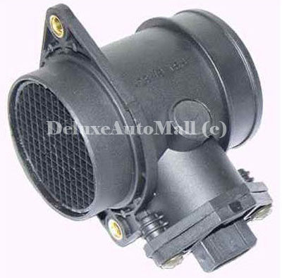

Перестала машина заводиться на горячую. Бывает иногда прыгают обороты, даже пару раз сама глохла. Свечи менял, провода дергал, массу проверял. Бензонасос жужжит как обычно. Что мне сделать, или куда подъехать чтобы посмотрели?
ёлки, а ведь точно...во я :crazy: спасибо asket))
просто сча у сестры проблемы с дизелем, не заводится, когда долго постоит, так менял там ей обратный клапан, вот меня с ним и заклинило :)

Yurry писал(а):
asket писал(а):
Дрмв смотри. Пролей его карбклинером .
Так у меня его нет, только датчик температуры воздуха
Поверь брат , если у тебя N7Q , то у тебя есть Датчик Массового Расхода Воздуха.
Когда он сдыхает , загрязняется , забрызгивается маслом из за забитой вентиляции картера , то возможны проблемы как у тебя.

asket писал(а):
Yurry писал(а):
http://www.deluxeautomall.com/popup_image.php?pID=3346" rel="nofollow
А точно есть, завтра с утра буду снимать.
Спасибо
