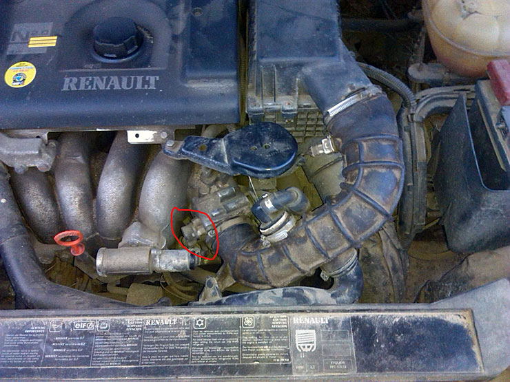

Пардон , пардон был не прав , там Мап сенсор .
Ахахах, пока я листал книжку и готовил опровержение самому себе , оказалось я таки смог вести тебя в заблуждение .
Прошу прощения . Кстати можно аналогично проверить Мап . Выдернуть из него разьем и попробывать завестись , по идее если сравнивать с другими двигателями с мап то двигатель должен завестись с большими холостыми .

Так я запутался, мне снимать этот датчик и мыть его, или просто разьем отцепить?

Согласно мануалу на сафран , на картинке красным отмечен датчик положения дроссельной заслонки.
Мап сенсор висит на левом борту (под капотом ) если смотреть из салона и к нему подходят трубка и разъем.
СообщениеДобавлено: 14.12.2013 17:56
Сообщения: 259

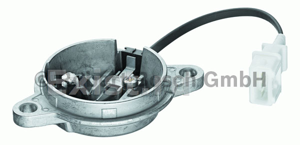

Судя по фото датчик дроссельной заслонки выглядит немного по другому
СообщениеДобавлено: 14.12.2013 18:23
Сообщения: 1461
Откуда: Vilnius
Судя по фото... это датчик положения распредвала.
СообщениеДобавлено: 14.12.2013 18:35
Сообщения: 259
qwerty писал(а):
Да, это я уже с ума схожу, от обилия новой информации
