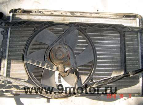

Заменил термостат- в машине ташкент!!!!!
Но выявилась новая проблема. При работе вентилятора основного радиатора - подшипник гудит громче самого вентилятора. Может кто менял подшипник.? как долго ? как накладно? Какие нюансы?? двигатель J7R - один вентилятор.

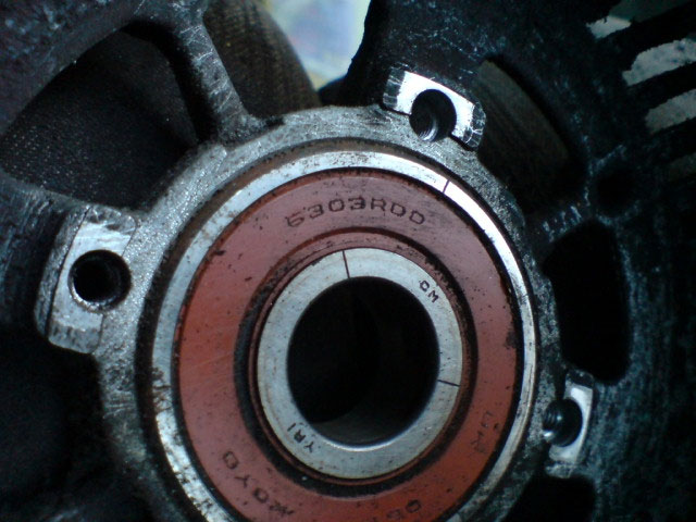

не знаю, какой на моторе J7R генератор стоит, по своему скажу, что задний подшипник FAG 6202.RSR (15*35*11), передний не менял, т.к он был хороший, вот его фотка, правда на скорую руку не нашел размер для 6303 RDD
свой генератор перебирал здесь
возможно, пригодится и эта инфа Замена таблетки в генераторе

Сообщения: 1807
Сзади точно втулка стоит, спереди думаю тоже самое. Я бы наверно заменил мотор целиком с крыльчаткой. Вроде 40$ ценник на него за б/у.
