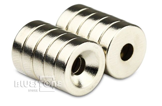

Так же жду прихода вот таких магнитов.
Хочу установить их в передние подлокотники , так как при проезде неровностей они неприятно похлопывают , штатные подушки подлокотников разбились , а магниты будут держать их жестко закрытыми.
Боремся за звуковой комфорт. I_broken
