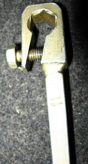

граждане, предстоит замена передних тормозных шлангов, в связи с этим пару вопросов:

СообщениеДобавлено: 7.04.2014 10:35
who писал(а):
и как их разнять с тормозной трубкой
ну как как, руками и инструментом, например таким ключиком на 11

СообщениеДобавлено: 7.04.2014 11:00

Alex0007 писал(а):
ну резьбу с одной стороны я видел, а со второй оно там типа не прокручивается?

СообщениеДобавлено: 7.04.2014 12:09
Сообщения: 1807
Откручивать сразу соединение шланга с трубкой, потом шланг от суппорта.
