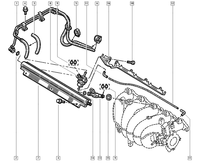

Клапан обратки что стоит на рейке топливной может кто то подскажет номерок ?
Может имеется ввиду регулятор давления топлива...:
