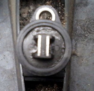

leo713 писал(а):
я видел датчик,только с Опеля с электронной панелью.он один в один как обычный,под тросик,только вместо тросика выходят провода...вот и думаю,возможно концевик,который входит в коробку износился...
Привет leo713 ......разобрался с датчиком или нет .

vla-dpit писал(а):
Пока времени не было,но вот вчера ехал из Могилева в Брест,всего пару раз глюканул и то ненадолго.

leo713 писал(а):
vla-dpit писал(а):
А номерок датчика не нашол?

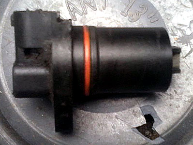

Сообщения: 454
Сегодня добрался я до датчика скорости .Открутил прикручен он одним болтиком под головку на 10 ,как и датчик АБС. Вот его номер 9148788 VOLVO.
Проверил тестером обмотка целая замерил сопротивление 1.3-1.1 кОм.
