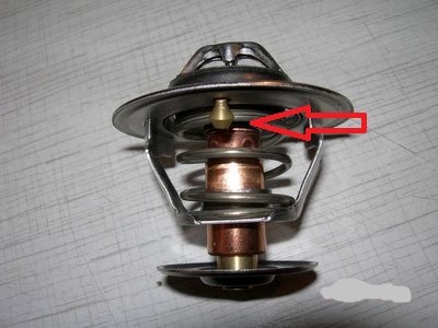

Сообщения: 454
Кто подскажет для чего нужен вот этот пупсик обозначен красной стрелкой.
СообщениеДобавлено: 22.12.2014 22:44
Сообщения: 608
чтобы перепускать охлаждающую жидкость, иначе будет медленно нагреваться. как-то так

Может подскажешь в какую сторону этим пупсикам ставить.

Сообщения: 608
по моему вроде абсолютно неважно, но могу и ошибаться

Сообщения: 410
vla-dpit писал(а):
спасибо
Данная "штучка" предназначена для того, чтобы выгнать воздух из системы охлаждения за термостатом.
На прогрев она не влияет.
Устанавливать надо так, чтобы она находилась в верхней точке.
При вертикальном положении термостата положение ее не играет никакой роли.
