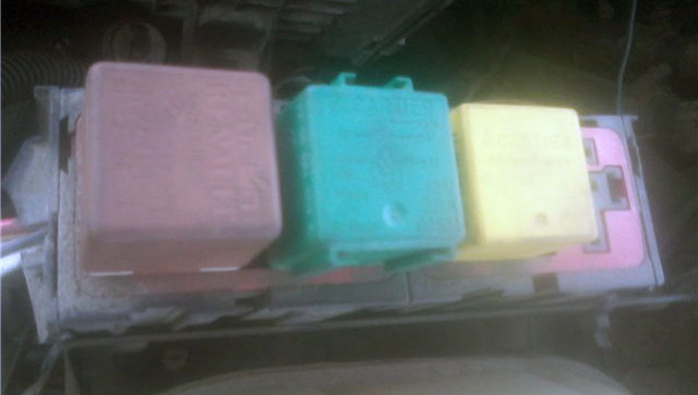

Alex0007 писал(а):
vla-dpit писал(а):
Кто подскажет для чего эти реле?
Расположены в блоке реле параллельно корпуса воздушного фильтра.
Вот тоже очень предельно заинтриговал момент по поводу третьего реле и его причастности к чему-либо! По середине - реле топливного насоса, ниже коричневое - главное реле на мозги сразу после замка зажигания, а что за третье реле жёлтого цвета? :?:
Зелёное реле у меня походу ни за что не отвечает. Достаю желтое реле - машина глохнет, достаю зелёное - ни чего не меняется, как работала так и работает.
СообщениеДобавлено: 26.06.2015 9:17
Сообщения: 608
у меня вообще 2 реле: коричневое и зелёное. причём стоят через одно (т.е. зелёное на месте жёлтого)
Phase II 2.0 '97 VM1
СообщениеДобавлено: 26.06.2015 12:18
Сообщения: 454
Я пробовал делать так же .Зелёное переставил на место жёлтого всё работает,жёлтое вобще не ставил ,и всёравно машина работает.Получается там где у меня жёлтое это и есть реле топливного насоса.Так на кой там вообще третие реле по середине............. :golova2: :krugom: :roll:
