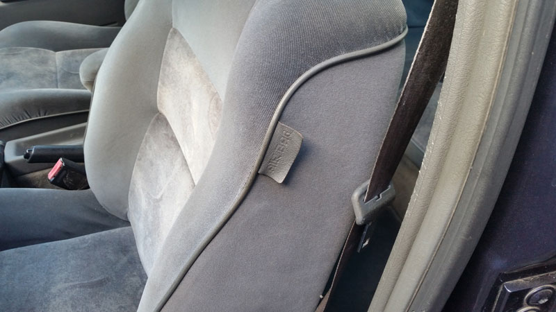

P.S кстати на всё те же боковые подушки пиропатрон, в самом что ни на есть буквальном смысле находится тоже сбоку, на него декоративная крышка немного нажимает! Вот --->> тут на фото SergPU этот патрон хорошо виден, и он же про него и писал!
Вот даже у себя фотку нашел, когда надувалки делал
Но эти подушки есть только в дорогих комплектациях! На тряпках с механическими регулировками их нет, во всяком случае я не встречал!

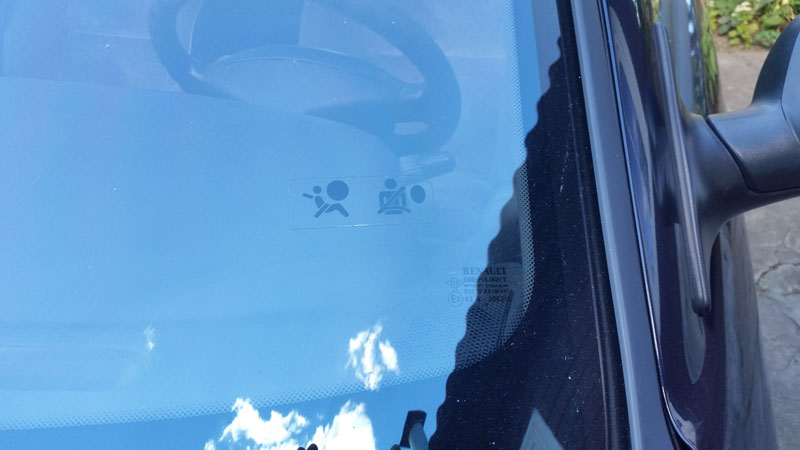

ну по результатам всего вышеизложенного, и того что у меня нет ярлычка сбоку на сидушке и авто переходного года (родное стекло менялось, так что х.з. что там было на стекле): у меня вроде как нет боковых подушек...
