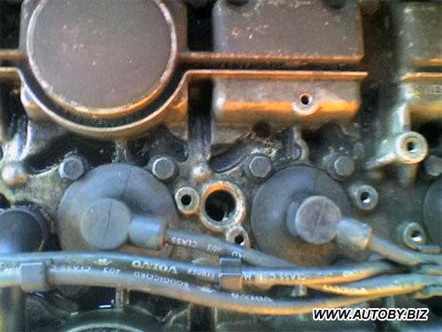

Уважаемые!
Есть один вопросик по сафрна 2,5 л 97 год...
что за отверстие на двигателе вверху между 3 и 4 свечами??? там я так понимаю должен быть какой то датчик или что то ещё...
вот здесь
вот так оно выглядит
СообщениеДобавлено: 14.04.2009 11:23
Vaier
Когда то этот вопрос поднимался.
Мотор стоит Вольво -штатно у Вольво много модификаций (вплоть до турбины и т.д.) и там он для чего то нужен.
На сафране модификация мотора одна -дырка лишняя.
СообщениеДобавлено: 14.04.2009 11:33
Сообщения: 1461
Откуда: Vilnius
На некоторых модификациях движков типа N7... через это отверстие подается воздух в выпускной коллектор при прогреве (пока катализатор не нагрелся). Для дожигания СО и СН.
