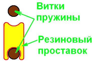

Менял себе задние аммо и обратил внимание, что на пружинах между витками вставлены резиновые полосы-проставки. По качеству изготовления вставки на колхозные не похожи.
Вопрос: так и должно быть или мое авто раньше принадлежало работнику цементного или кирпичного заводика??? :oops:

стоят резиновые полоски..так и должно быть..

Изобразил как мог :oops:
Ты про такие полоски? Они сантиметров 25-30 длиной -по две штуки на пружину :roll:

ну если ты нарисовал с соблюдением пропорции--то, конечно у всех не так...на самом деле их можно сравнить с разрезанным вдоль шлангом, одетым на виток( соответственно резинка толщиной 2-4 мм, в рифленом исполнении)..чисто чтоб не скрипели витки друг о друга, а не чтоб увеличить грузоподъемность...если же у тебя не так--значит самопал...
Вот это действительно похоже на правду.
