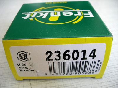

помогите советом,потек задний супорт(цилиндрик)наверное...все внутреннее часть колеса в тормазухе,слышал есть рем.комплекты для них, кто нить сталкиволся с такой проблемой или нужно менять супорт целиком,сколько это будет стоить?и еще-- ручник затягивается но назад не отходит может это быть из за супорта?

СообщениеДобавлено: 20.06.2009 14:11
manthus
У меня порван пыльник, потому прикупил ремкомплект. Но поменять руки не дошли.
Вот что в нем есть:
Номерок подсказал Hioktane - за что ему РЕСПЕКТ :xlopat: :xlopat: :xlopat:
Купил он его вроде как в Минском exist, но лучше сам к нему постучись -спроси где взял и как менял.

у меня тоже пыльник порван,если будеш рем.комплект менять расскажи,СПС
