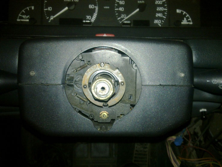

4. Снимаем руль. Для этого небольшим усилием на себя снимаем верхнюю декоративную заглушку руля, где находится гайка крепления. Ключом(на сколько, не помню, где-то 19-22-24) отворачиваем эту гайку не до конца и начинаем судорожно дергать руль от себя - на себя. Помогает не всегда, на моей предыдущей Омеге чтобы снять руль пришлось долго лупить молотком по гайке со штоком, но в этот раз повезло - руль сошел почти сразу. После щелчка откручиваем гайку и снимаем руль.

ВНИМАНИЕ!!! НЕ ПЫТАЙТЕСЬ СНИМАТЬ ТОРПЕДО НЕ СНИМАЯ РУЛЬ И ПОДРУЛЕВОЙ ПЕРЕКЛЮЧАТЕЛЬ. Я ПРОБОВАЛ:). ЛЕГКО МОЖНО ПОВРЕДИТЬ ПОДРУЛЕВОЙ ПЕРЕКЛЮЧАТЕЛЬ, А ТОРПЕДО СНЯТЬ ВСЕ РАВНО НЕ ПОЛУЧИТСЯ.
