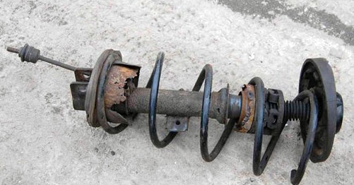

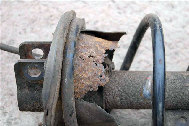

Господа!!!! Уже на втором авто 1999 года выпуска наблюдаю
следующую беду:
рвётся тарелка в которую упирается нижний конец передней пружины с правой стороны!!!!
С переодичностью в пол года это случилось у моего друга, а потом у меня!!
С правой стороны!!!
С левой при осмотре всё оказалось почти в норме.
Но при замене на стойку с Шафрана 1993 года выпуска оказалось, что во вторых Шафранах тарелка в которую упирается пружина покрыта резиной, под которой эта тарелка вполне успешно преет и ржавеет до полного разрушения!!! А в старых Шафранах тарелка ничем не покрыта и признаков разрушения не имеет!!!
Друзья!!! обратите внимание на эту проблему!! Если такое случится на ходу!!!????????
Завтра меняю и левую стойку на другую с Шафрана 1993 года выпуска!!!

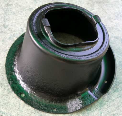

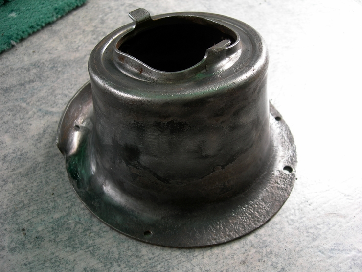

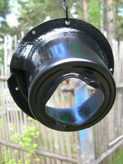

СообщениеДобавлено: 22.05.2009 5:16

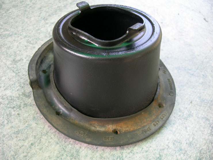

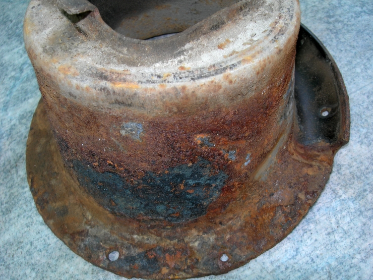

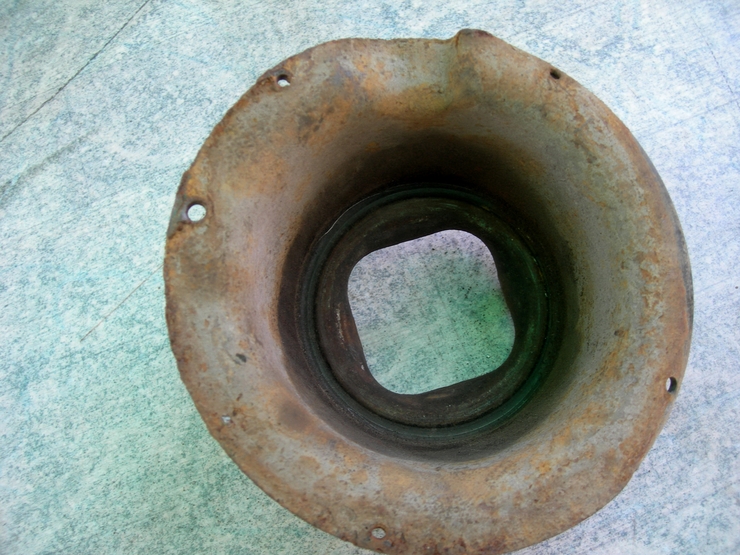

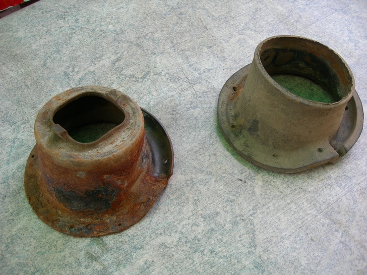

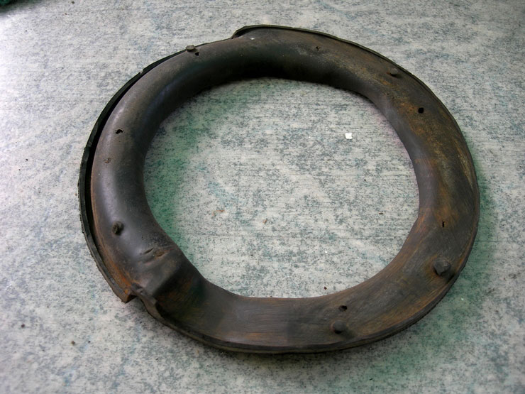

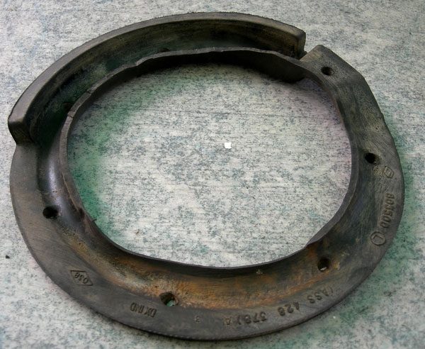

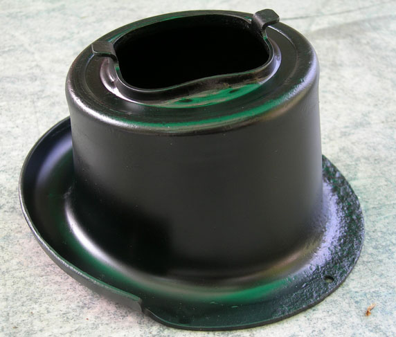

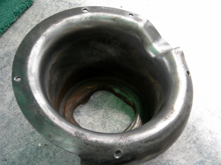

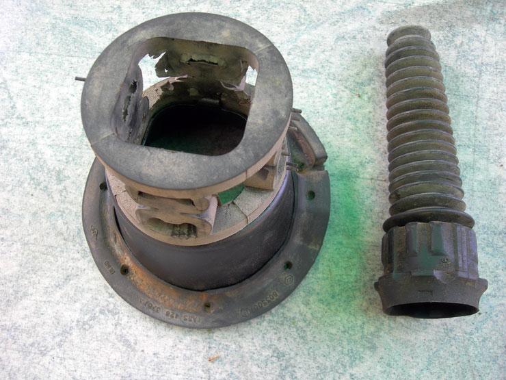

Дошли руки до замены передних аммо...
Первым делом обследовал злополучные нижние чашки - конструкторам Safrane наверное икалось -более глупого решения мне не встречалось.
Содрал весь резиновый чехол- сами чашки еще в приличном состоянии, но следы коррозии налицо
Зачистил их с помощью металлического ершика-насадки на болгарку
Обезжирил и покрасил из баллончика
Резиновое "чудо" обрезал по максимуму, оставив только полоску под нижним витком пружины
Полагаю что эти мероприятия продлят срок службы этих железок :crazy:
PS Настоятельно рекомендую владельцам Safrane II проверить состояние чашек(кто это еще не сделал) ибо последствия могут быть весьма печальны :ustav:

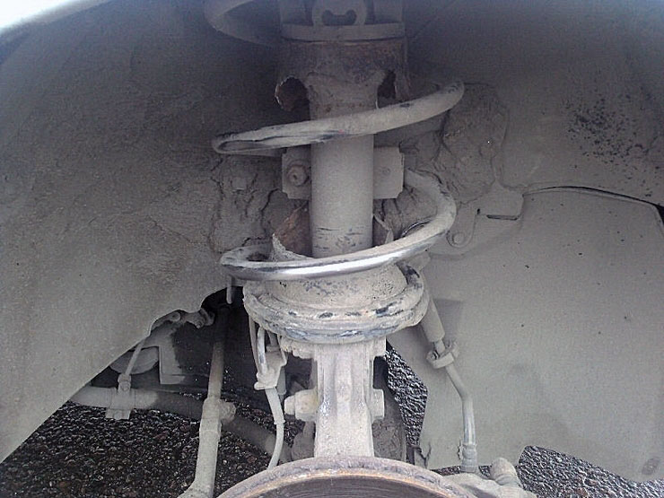

Вот в такую ж... и я попал буквально через неделю после покупки. Все было норм, подкатил на стоянку, вышел закрыл, отшел шаг - как бахнет! Оборачиваюсь-машина "упала" на левое переднее колесо. Позже, когда разобрал, глазам не поверил. Позвонил бывшему хозяину, тот - ах да, забыл сказать, что справа такую тарелку он уже помненял месяц назад. Вот так - если одна лупанула, уважаемые владельцы Safran II, меняйте сразу вторую. У меня соскочившая пружина дров не наломала, поставил от Safran I, предварительно зачистив и обработав антикором.
