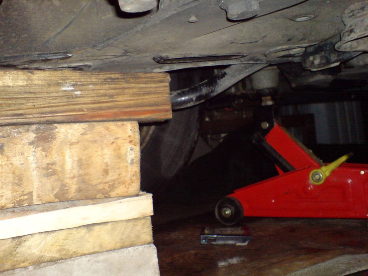

подпираем движку

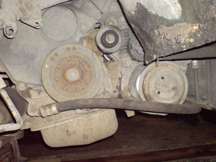

снимаем всеразличные защиты под крыльями и видим примерно такую картину, за исключением того, что на роликах должен быть ремень навесных агрегатов. он у меня был снят ранее :)

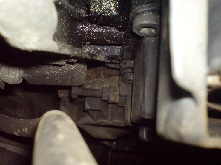

теперь положено запихнуть стопорную приспособу в отверстие рядом с масляным фильтром. нах.
отпускаем натяжной ролик и снимаем ремень. откручиваем ролики, ставим новые, насовываем ремешок по меткам.
