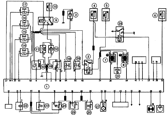

вот собственно схема элетропитания двигателя N7Q
