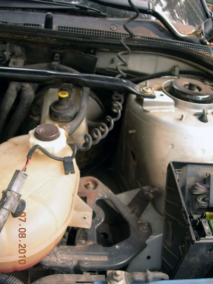

Хочу установить оригинальный плафончик подсветки подкапотного пространства в капот.
В наличии сам родной плафон, витой провод от него и разьем к витому проводу.
Возник вопрос -как зафиксирован витой провод и его разьемчик в моторном отсеке?

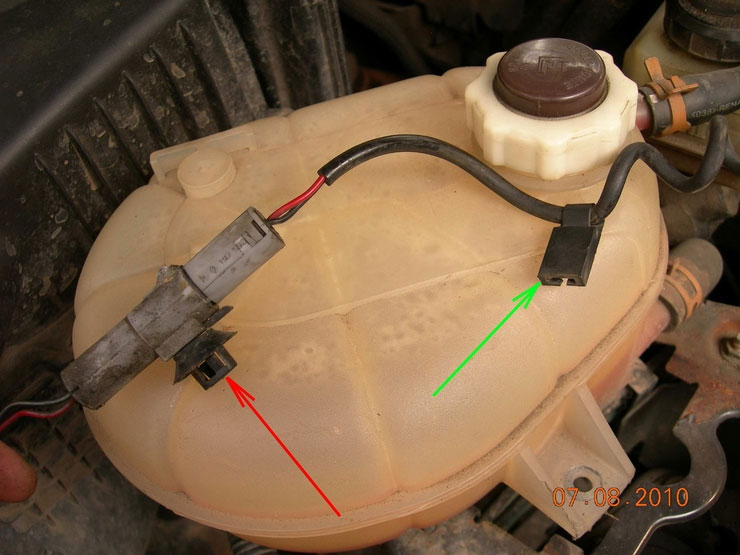

На самом проводе есть фиксатор под какой то лепесток(зеленая стрелка), а на разьеме тоже имется фиксатор(красная стрелка), но найти куда цеплять фиксаторы я не нашел :roll:
У кого установлен такой плафончик -гляньте как проложен провод и где установлены фиксаторы,плиззз. :oops:
Можно с фоткой :roll:

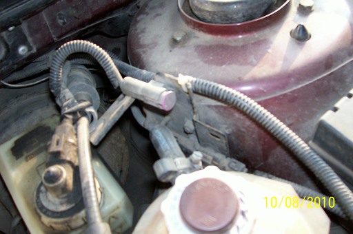

Плафона действительно нет, но разъем все равно есть. Судя по наличию в нем заглушки так отродясь и было, наверное ранний выпуск сказывается.
Разъем крепится той самой защелкой к кронштейну на левой чашке, коего на твоих фотках нет... Есть тока шпилька под его крепление.

Большое спасибо!!!
Да, того кронштейна у меня нет -надо съездить к парню у которого я плафончик и еще кое что по мелочи купил -он Safrane I разбирает.
Пока временно закрепил, но провод сильно натянут -переделаю при случае.

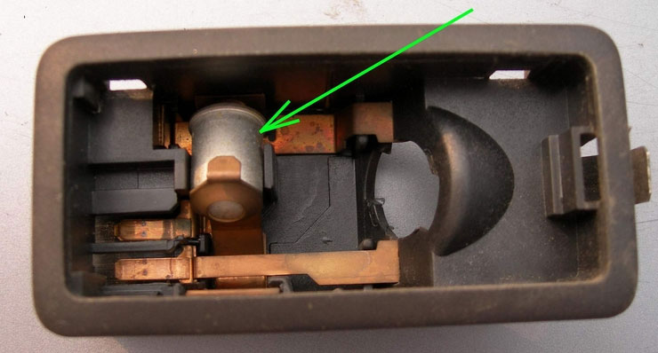

PS Сам плафончик оказался не простой -внутри стоит датчик наклона и никаких дополнительных концевиков ставить не пришлось. Поднял капот -свет включился, опустил -погас.
PPS В плафончик вставил светодиодную плату с 8 диодами -светит отменно.

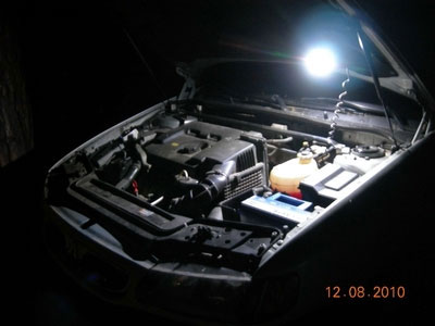

Вот как светит плафончик ночью :roll:

Блин, у тебя совесть есть? :)
Я теперь тоже такой плафон хочу.
