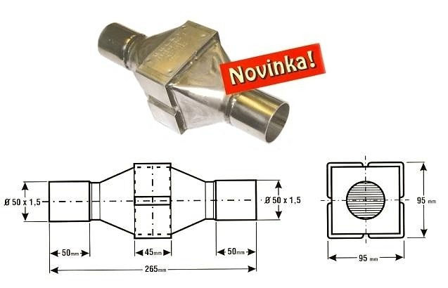

С трудом верится что катализатор ценой 3100р(100$) может быть эффективен -у меня пламягаситель стоит, так он дороже стоил 2 года назад(4500руб).
Хотя все может быть -прогресс не стоит на месте :roll: .
Bosal разработал свой собственный радиальный каталитический конвертер, с инновационным металлическим элементом, обеспечивающий точное распределение выхлопных газов.
И еще, судя по его размерам
Присоединительные диаметры труб у него 50мм, а у Сафрана 60мм, что не есть хорошо.

Не, ну я ж не утверждаю, что нужен именно этот. Bosal выпускает много видов универсальных катализаторов, подобрать впролне можно. Посмотрите, например тут, сколко всего есть http://www.vyfukyonline.cz/Katalyzatory----univerzalni/
SergPU! Так вот мы и проверим на мне, сколько оно проживёт и будет ли эффективно :roll:

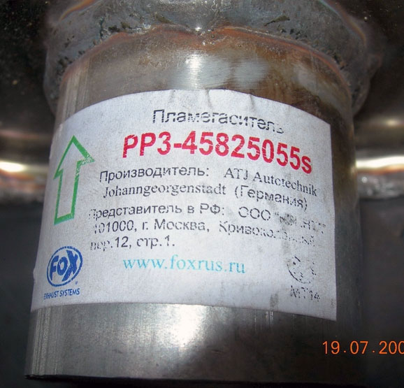

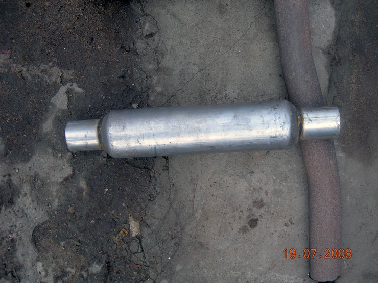

HooK_666 писал(а):
А что пламягаситель у тебя такой дорогой ? :shock: Я, помнится, год назад ставил себе, так в 1500 уложился.
Можно было поставить недорогой (как раз 1500р и стоил) -такой
Но ребята на сервисе где глушак меняли присоветовали дорогой
Потом нарыл по нему в инете

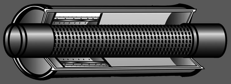

Пламягаситель PP3
Пламегасители типа «PP» отличаются от пламегасителей типа «Р» тем, что камера пламегасителей типа «PP» изготавливается из нержавеющей стали марки AISI-304 и полируется. Эта марка стали имеет высокое содержание никеля.
В пламегасителях типа «P» камера изготавливается из нержавеющей стали марки AISI-409 и не полируется.
Камера двухслойная. Первый слой камеры – сталь марки AISI-409 (AISI-304) толщиной 0,8 мм. Второй слой – сталь толщиной 0,6 мм.
Боковые стенки – сталь марки AISI-409, толщина стали 1,2 мм
На расстоянии 10 мм от боковых стенок установлены перегородки из стали толщиной 1,2 мм для усиления конструкции.
Внутренняя перегородка – сталь толщина 1,2 мм
Внутренняя перфорированная труба – сталь марки AISI-409, толщина стенки 1,2 мм
Дополнительная камера – труба из алюминированной стали толщиной 1,2 мм с редкой перфорацией.
Наполнителя нет.
И оказалось не напрасно -коллеге на работе присоветовал ту же контору, но делал он на другой точке. Так ему поставили простой гаситель и за год он к им раза три ездил -все какие то проблемы вылазили.
