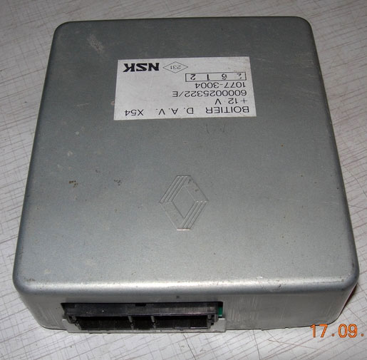

Добрый вечер. Подскажите пожалуйста, купил рулевую рейку, но она с сервотроником. До этого стояла(точнее пока еще стоит) обычная рейка ГУР. Вопрос: можно ли поставить новую рейку не подключая разъема сервотроника? Будет ли все работать? Или может можно подключить его? Если да то как? Искать разъем или тянуть новые провода от компа? Если кто сталкивался, подскажите, буду очень признателен.

На сколько я слышал -серво рейку ставят вместо обычной без подключения , но насколько это скажется на рулении -не знаю.
Если надумаешь подключать сервоуправление, то если повезет, то проводка будет, или придется тянуть ее самому. Также понадобятся мозги адаптивного ГУРа и вроде как дополнительный датчик скорости -надо разбиратся с подключением того блока, который найдешь т.к. были разные модификации.
Вот описание одной из систем 2631A Safrane АДАПТИВНЫЙ ГУР.pdf
А так выглядит одна из версий мозгов ГУРа
