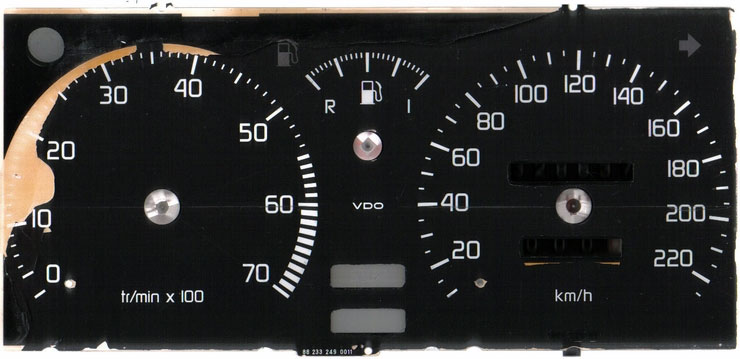

Итак для начала выкладываю сканы приборной доски
Номер Раз
Номер Два
Номер Три

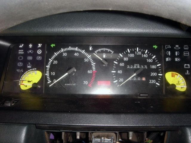

Приборка уже установлена,осталось поменять стекло на ней.Фотки выложу позже,фотоаппарат зарядить нужно(сдох в самый ответственный момент). Появились некоторые вопросы.Во время замены масла на эстакаде около сливной пробки обнаружен какой-то датчик.У меня он не подключен и вообще такое впечатление что он обломан.На самом движке имеется 3 датчика+один болтающийся провод с разъемом.(к вышеуказанному датчику он не достает да и разьем не тот.)

Ну вот дошли руки до того что бы выложить фотографию приборки с уже наклеенной на нее наклейкой.Особых с наклеиванием не было.Главное что бы поверхность была максимально ровной и чистой.Тут наждак 600 и спирт вам в помощь.
Все фотографии альбома "Делаем приборную доску" »»
