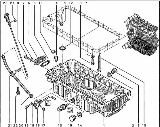

Тоже весь двигатель был в масле сверху. Менял бачек вентиляции картерных газов,не особо помогло, хотя стало меньше. Затем поменял прокладку в крыше заливной горловины, всё протер, и двигатель сухой..... правда токо сверу.... :) обнаружил что в масле правая сторона двигателя(со стороны водителя если, т.е. где ремни), не знаю на что грешить..... масляный насос может быть...
Небольшой вопросик... чтоб тем не городить... снимал картер двигателя... когда начал одевать, обнаружил что профукал две прокладки (11 и 12)
Изображение. Поставил пока без них. Чем это может быть чревато?
ты бы посмотрел что за отверстия закрывают эти прокладки. я в этом очень плохо разбираюсь, но в голову лезут страшные мысли, например а вдруг это трасса охлаждения :)

охлаждение врядли, тогда бы всё вылилось при снятии картера. Это возможно трасса прохождения масла, т.е. после масляного насоса оно должно пройти через фильтр, а затем уже в свои каналы. Вообщем на выходных полезу снова разбирать картер...
