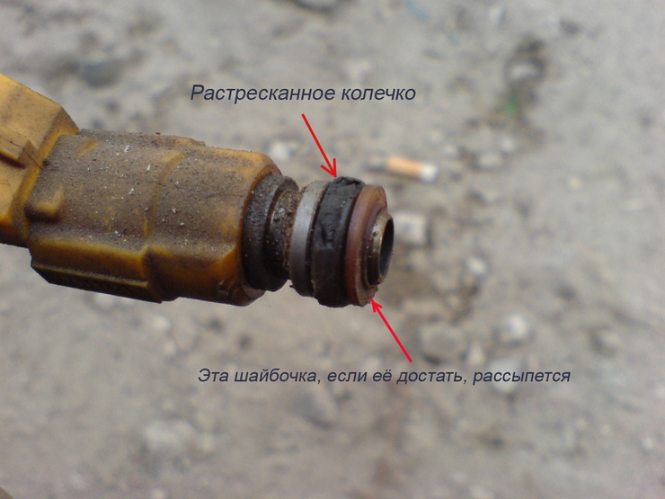

парни, не подскажете, существует-ли ремкомлект топливных форсунок на 2,5 N7U??? у меня на одной форсунке уплотнительное кольцо "устало на нет", да и пластиковые шайбочки растрескались, также не помешает замена колечка на магистрали, что в рампу входит. Help Please RenaultClub
и ещё, мот кто в курсе: те кольца, что на рынке в коробочке на подбор по размеру идут, они бензиномаслостойкие или нет??? (на случай, если рем. комплекта не найду)
