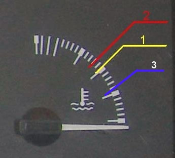

Засада еще и в том, что показания температуры ОЖ на приборной доске дуракцие
Непонятно по какой системе стрелка показывает то положение 3 (с рис), то положение 1, причем меняется быстро но не скачком. То ли всё же приборная вышла из строя. то ли так работает термостат, который тоже тоже глюкнул в результате того же удара. (небольшое уточнение на рисунке положение 1 указано не совсем верно. оно у меня одно деление ниже)
