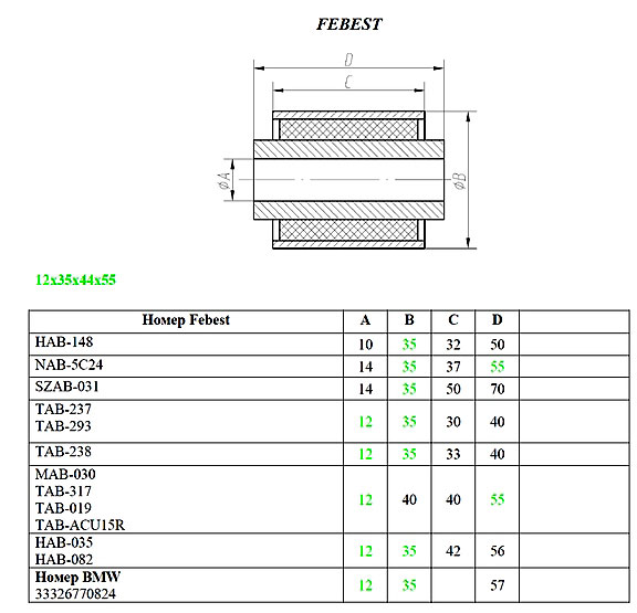

Народ кто-нибудь менял сайленты в задних продольных рычагах,хоть размеры скажите похожих сайлентов, а то рычаг стоит 450 у,е :pisatel:

Вот результат моих личных измерений и поисков. Но это лишь теория, на практике не пробовал

[quote="maxim101"]Вот результат моих личных измерений и поисков. Но это лишь теория, на практике не пробовал
буду снимать рычаг

по верхней таблице я ставил от bmw у меня все получилось (сайлент марки trw)
поподробнее плиз

как вопрос решился? какие сайленты куда подошли?
кстати втулки заднего стаба можно приколхозить от 406го пыжа, становятся как родные на место старых

А конкретнее ЧТО и КУДА подходит можешь написать? Что имеешь ввиду под втулками заднего стаба и от какой части пыжа 406 свинтить сайлентблок? Если можно, то номер сайлентблока плиз озвучь.
Вот фотки по продольному рычагу.
под втулками заднего стаба имеются в виду резиночки, в простонародии называемые домиками. они установлены в местах крепления стабилизатора, но элементы эти неразборны. вместо них в моем случае ставились втулки заднего стабилизатора пежо 406 (http://exist.by/Parts/Default.aspx?pid= ... =385878644" rel="nofollow). только вот оказалось, что по внутреннему диаметру не совсем совпадают, но у меня все стало хорошо.
за фотки огромное спасибо. если еще у кого есть номера или характеристики сайлентов для ругих элементов, буду очень благодарен

Вот теперь понятно, спасибо.

ну и как сайленты в рычаг подходят?
