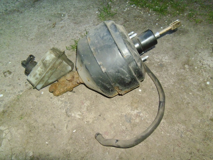

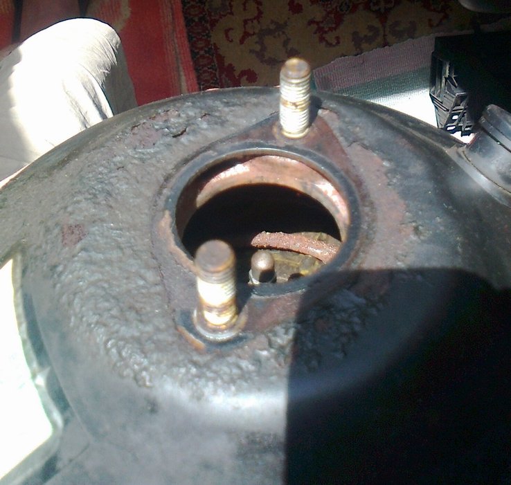

Вот фотки... карочче обнаружилось что внутри болтается большой кусок обломанной мембраны, не знаю из-за этого ли эти глюки но я помню что на Москвиче 2140 у меня было такая же самая плохая работа тормозов причем заменил вакуум на новый и он тоже оказался "туговатый" и запаздывал особенно зимой приблизительно так же как сейчас на Шафране...
Поэтому я и хочу понять поломка ли это или возможно мне просто так кажется...

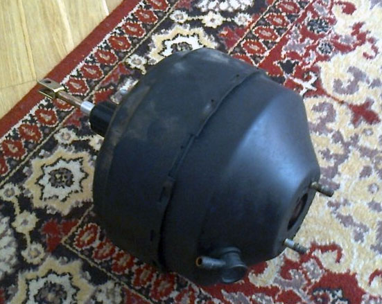

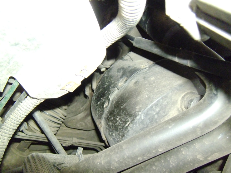

Вот вакуум Safrane II
От Safrane I сфоткаю позже.
Эффективность торможения у обоих машин примерно одинаковая. Так уже и не вспомню, но возможно у предыдущего Сафрана усилие на педали было чуть большим.
В чем отличия вакуумов с абс и без абс я не в курсе.

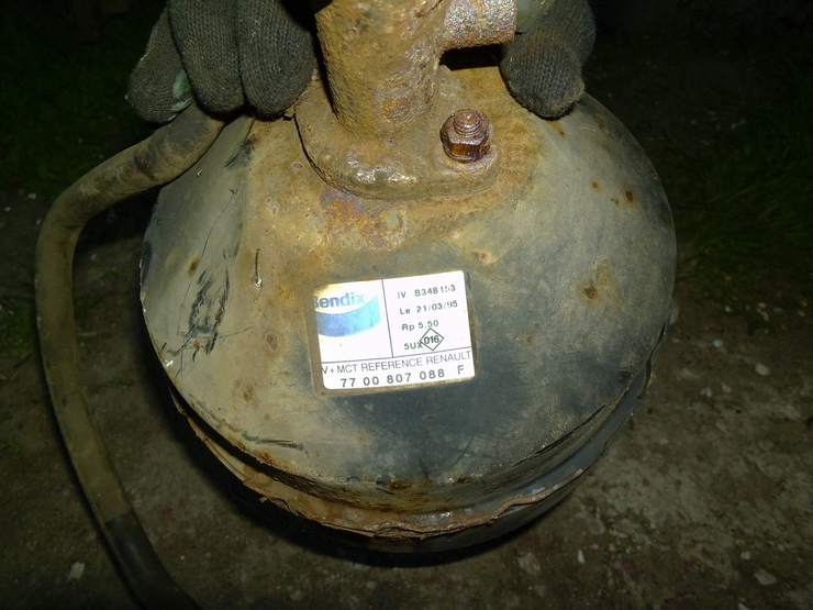

Вот фото вакуумного усилителя Сафран I.

ну вот у меня такой-же, и номера все то же, только год выпуска отличается. фотки сделал, но maxim101 меня опередил :) у меня тоже с абс, да и наверное не было сафранов без абс. и еще мне один знакомый по машинкам мастер сказал, что неравномерное усилие на педаль при каждом торможении - проблема скорей всего в главном цилиндре. причом говорит не менять там манжеты, а новый поставить и забыть про проблемы с тормозами..
