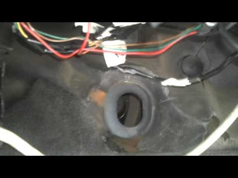

...А дырка круглая или квадратная! Там у меня какая-то ерунда сыплется, типа пластмассы только ломкая,а под ней параллон! Сквозных дыр вроде нет. А пластмассовая коробка большая? Что-то похожее на блок управления у меня просто под ковром лежит!
СообщениеДобавлено: 10.03.2014 19:42
дырка овальная
сделай фото
СообщениеДобавлено: 10.03.2014 20:13
Зарегистрирован: 26.11.2013 19:12
Сообщения: 77
... Это оно?
СообщениеДобавлено: 10.03.2014 20:28
Судя по овалу - очень похоже.... но что за провода туда идут?? их там не должно быть..... наколхозил предыдущий чего то
СообщениеДобавлено: 10.03.2014 20:29
завтра попробую в своей сфоткать и выложить..
СообщениеДобавлено: 10.03.2014 20:35
Сообщения: 77
... Ага спасибо. Оч. хочется глянуть!
СообщениеДобавлено: 11.03.2014 16:30
смотри
СообщениеДобавлено: 11.03.2014 18:30
Сообщения: 77
.. Спасибо за видео огромное! Похоже у меня та же ток из нее, как видно на фото какие то провода лезут! Она вроде каким то герметиком заделана! Попробую получше ее заделать!
