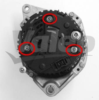

Уважаемые, можно ли добраться до щеточного узла без снятия генератора на Clio I 1.2 E7F?
СообщениеДобавлено: 18.11.2008 10:27
yaro.slav
Не знаю как на E7F, а на F3P можно.
Главное что бы был доступ к задней крышке генератора -ее снимаешь и дальше смотришь по ситуации.

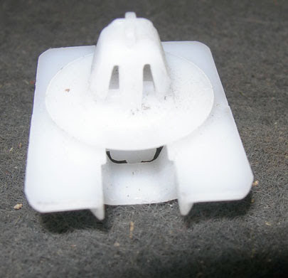

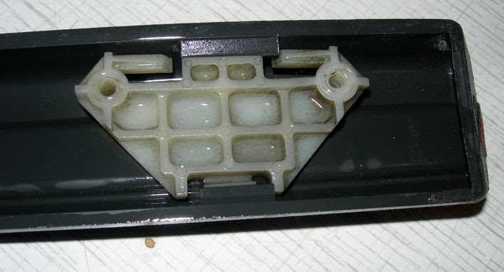

А клипсы, которые в молдингах стоят имеют следующий вид:
На рынках есть почти такие же, но немного больше по габаритам :(
Так где такие взять-то можно???
Или кто-нибудь может хотя бы оригинальный парт на них сказать?

По моему это крепеж от R19. Сейчас в Минске стали такие продавать на авторынке.
Вроде там чуть-чуть подпилить напильником нужно. Правда цена недетская, около 3.000 штука.

Вот что нашел -вроде похоже . Номер Eco 71280, но exist их не возит.
Есть номер Рено 7701408847 -но ценник 7$!!!
И имей ввиду -клипса состоит из двух частей -той что устанавливается на дверь и той что установлена в самом молдинге. То что на фотке -часть которая стоит в молдинге, поэтому возможно ты ее найти не можешь т.к. она поставляется в сборе с ответой частью.
На днях гляну свои в гараже -у меня есть и узкие и широкие.

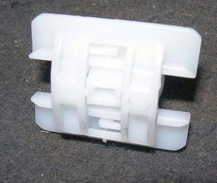

Вот какая у нас есть на рынках:

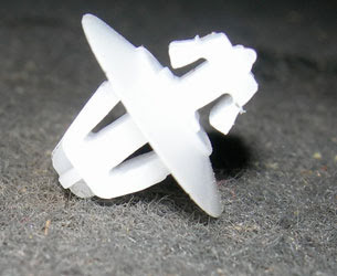

SergPU Да - это скорее всего она. Хотя и такие модификации видел - тоже не подошли :(
Насчёт двух частей я знаю. С теми клипсами, которые в двери вставляются проблем нет - у нас на рынке они есть, а вот эти, которые в молдинг - засада какая-то - найти не могу.

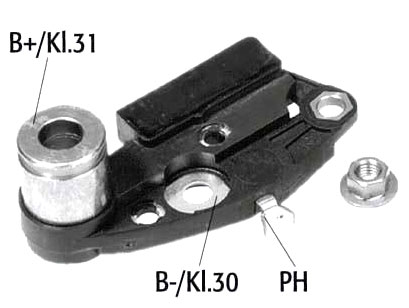

SergPU, нашел фотку, которую когда-то выкладывал identificator:
Пояснения: генератор на E7F находится под впускным коллектором, между мотором (слева) и салоном (справа).
Регулятор напряжения тут даже виден, но удастся ли его открутить - это большой вопрос.
У кого-нибудь есть такой опыт?

а в чем проблема снять генератор??? Проще и быть не может.

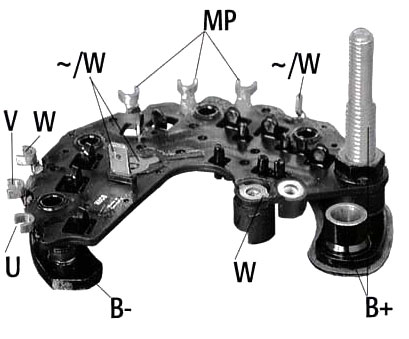

Я у себя достаточно давно разбирал его -когда мотор собирал после капиталки. При разборке провернулась плюсовая шпилька и повредила блочек
Я его расковырял и вроде запаял, а когда все уже собрал и прицепил аккум -оно как задымилось :mrgreen: . Пришлось разбирать на машине, заказывать новый и ставить обратно.
На примере моего -откручивай три гайки на крышке и снимай ее.
Дальше увидишь что откручивать по месту -я уже не помню. Но на всякий случай запасись паяльником- возможно что то придется отпаивать.
Для справки -диодный мост выглядит так:

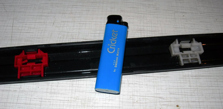

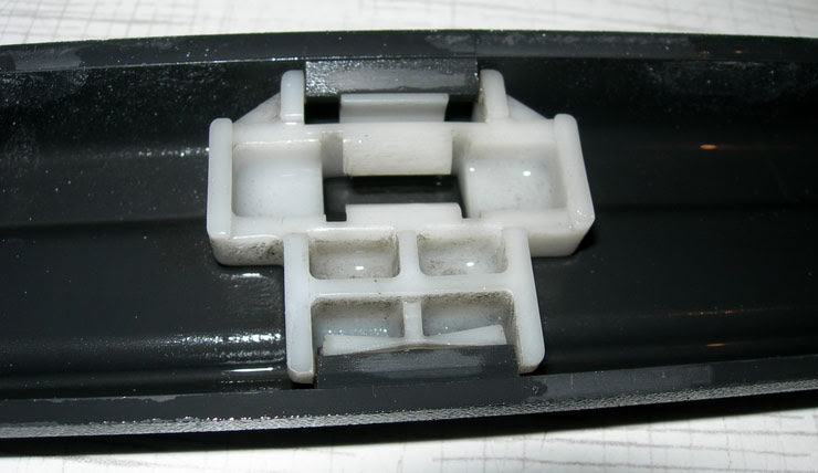

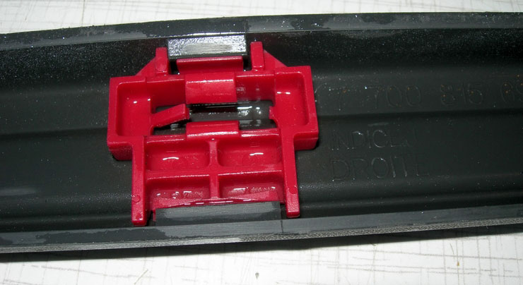

Итак что мы имеем:
Широкий молдинг и его клипса
*зажигалка -для представления размера
Узкий молдинги его клипса
У тебя действительно узкие молдинги. Клипсу которая ставится в дверь в приличном состоянии найти не удалось -поэтому картинка из каталога(я ее давал в самом начале еще). Красная клипса в самом молдинге(она всего одна на каждый молдинг) является центрующей и ее легко заменяет белая -так что ставь все белые и не морочься с красными.
PS Каждый молдинг с краю дополнительно фиксируется винтом, который вкручивается в свою клипсу
