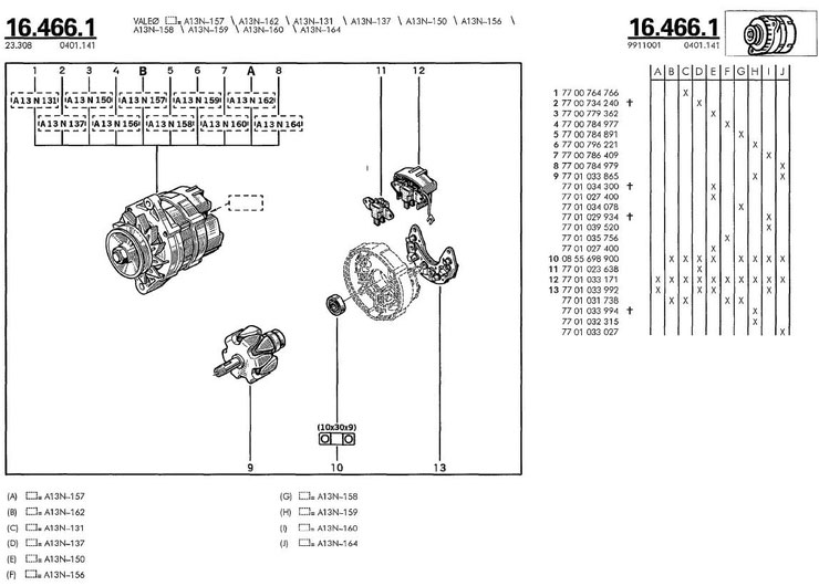

yaro.slav
Нашел детализацию на твой генератор:
Если не ошибаюсь то у тебя стоит Valeo A13N-158
Может быть пригодится инфа :wink:
СообщениеДобавлено: 26.11.2008 9:53
Сообщения: 176
SergPU, он самый, точно. Спасибо, пригодится. Я в Диалогусе почему-то такой картинки не нашел. Откуда она?
СообщениеДобавлено: 26.11.2008 10:09
yaro.slav
Не за что :wink:
Есть отдельный pdf файл по с деталировкой генераторов и стартеров.

СообщениеДобавлено: 26.11.2008 11:47
Сообщения: 176
SergPU, понятно. Мне инфа точно пригодится, потому что я пока всего лишь немного продлил жизнь своему генератору, поменял щетки. Кольца уже очень сильно сточены, подшипники просятся на замену :(
