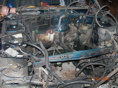

Pany
Сильно :( !!!
Моя в свое время выглядела еще ужасающее :wink:

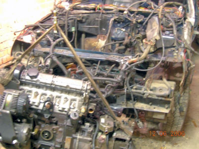

мне в эти выходные предстоит поднимать движок((
вкладыши надо менять похоже.... и кольца поршневые залегли.... давления нет и масло сгорает....
Renault Clio RT, 1991 г.в., E7J-1,4 л, моновпрыск, 5 дв.
СообщениеДобавлено: 12.02.2009 21:10
Pany
Для замены вкладышей, поршней или колец -движек снимать не обязательно. Меняется все сняв поддон картера.

ну я собственно его целиком вынимать и не собираюсь, место не позволяет... приподнять надо... завтра гараж сверлить буду)))
СообщениеДобавлено: 13.02.2009 19:09
В смысле крюк вешать в потолке???
У меня потолок -бетонная плита, внутри нее провода на лампочки протянули(в полости плиты), так я провода выдрал, а дырку немного расширил и засунул туда железную пластинку с наваренной гайкой -в гайку вкрутил крюк(на рынке продается).

ну да крюк...и лебедку к нему... вот только пока не придумал за что движок поднять, голову-то я снял.... думаю за опоры привяжусь...
СообщениеДобавлено: 13.02.2009 19:39
Сообщения: 1152
Откуда: Браслав
Pany
так там же есть специальные ушки для подьема (насколько я помню), а, вру, непосмотрел, что у тя движок 1,4. На 1.2 точно есть
Renault Clio 1.2 E7F706
СообщениеДобавлено: 13.02.2009 19:48
tseba
Ушки то есть, только они на ГБЦ -я тоже сначала ГБЦ сдернул, а потом цеплязся за что мог.
СообщениеДобавлено: 14.02.2009 23:35
Сообщения: 503
Откуда: МОГИЛЕВ
Я подвешивал за накидной ключ 12-13 или 10-11 из набора.После снятия ГБЦ двумя болтами ГБЦ крепил ключ примерно посредине ,а за него цеплял трос для подъёма двигателя.Первый раз делали вдвоём два выходных.Второй раз разбирал-собирал один и за полтора дня.
