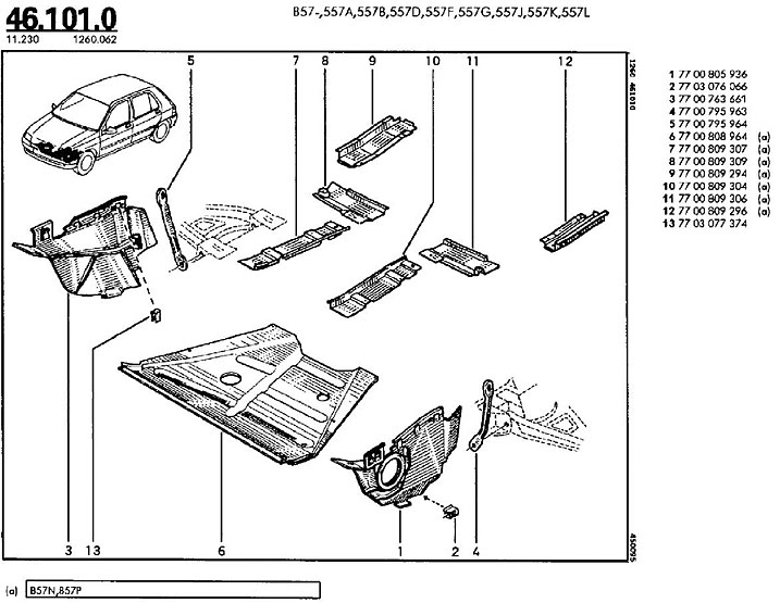

tseba
Хоть у меня мотор не 1.2 (и наверное в силу этого почти все мои сообщения в этой теме игнорируются :mrgreen: ), но все же вставлю свои пол копейки...
Вот картинка из каталога -какие ПЛАСТИКОВЫЕ элементы защиты могут быть установлены на Clio:

СообщениеДобавлено: 28.02.2009 13:38
Сообщения: 1152
Откуда: Браслав
SergPU
спасибо за рисунок, андо будет када в Минск поеду распечатать и на разборки заскочить
