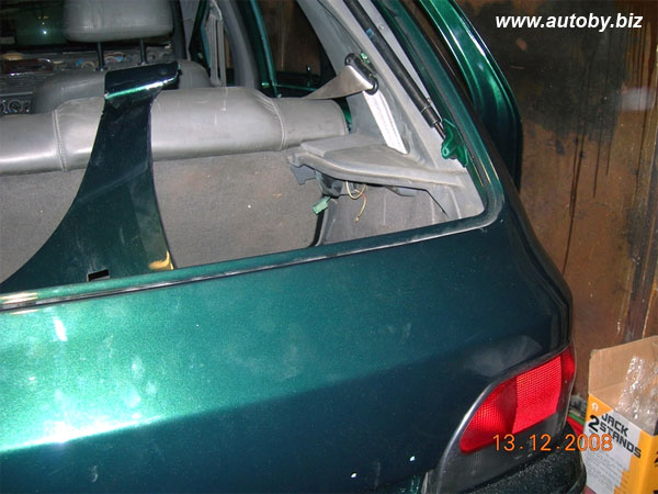

Сообщения: 176
Коллеги, подскажите, пожалуйста: как добраться до пучка проводов между салоном и задней дверью? Снимать обшивку потолка придется?
СообщениеДобавлено: 8.03.2009 20:15
yaro.slav
Обивка потолка не причем.
Надо снять пластиковую накладку над правой задней аркой -под ней увидишь жгут, он идет из салона по правому порогу и в районе арки есть разьем. От разьема отдельный жгут идет в скрытую полость и выходит наружу около петли задней двери.
PS
Накладка -это откуда ремень вылезает.
