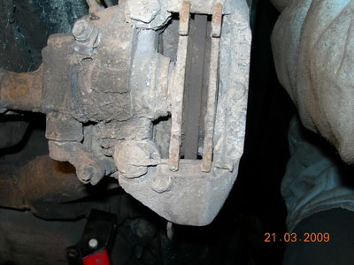

Менял недавно задние аммо и особо впечатлила картина задних колодок :twisted:
Колодки застопорены ГВОЗДЕМ!!!
Сам тормозной суппорт наклонен к земле и при замене колес рассмотреть подробно не удавалось -поэтому ездил и удивлялся почему плохо держит ручник :mrgreen: .

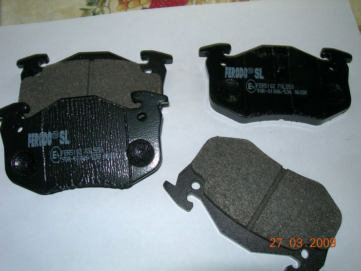

Прикупил новые колодки за 25$

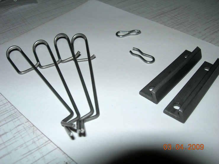

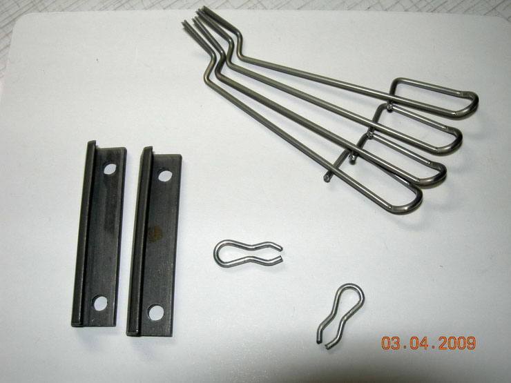

И монтажный комплект вместо гвоздей за 10$
Отправился в гараж собирать этот конструктор т.к. описание в книжке достаточно смутное, а на картинках сложно разглядеть что и куда ставится.

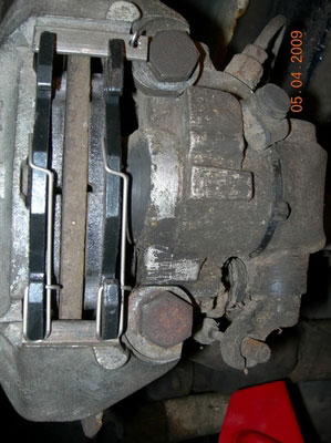

Чтобы снять старые, застопоренные гвоздями, колодки пришлось снимать скобу и выбивать их молотком, при этом вспоминая того 3,14дораста, который забил туда гвозди и всех его родственников :twisted: .
В результате головоломку удалось собрать
Субъективно -ручник стал держать лучше(учитывая что колодки еще не притерты). Но особо порадовало что задние суппорта исправны и не текут :roll:

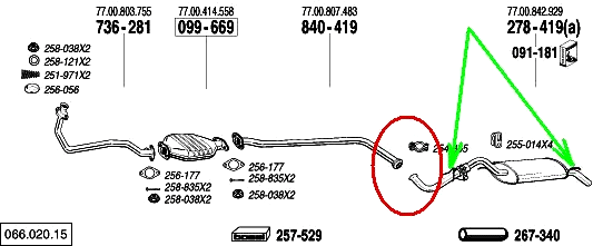

нужна консультация по системе выхлопа:
задняя банка/часть крепится резинками, а вот средняя часть и катализатор (если я правильно называю эту банку) крепится как нить в районе кулисы?

a.s.a
никрепиться она походу никак, я тож долго думал, пока пришел к этому выводу. Помимо задней банки есть еще 2 резинки перед ней на згибе, ближе к порогу и все.

a.s.a
а чё, сильно провисает?

tseba,
По поводу подвязки спрашивал, ибо раньше бил по кузову, что устранял с помощью пружины.
прогнил на стыке с катализатором, провис и гудит похлеще чем Док Хатцен. купил новую среднюю часть с прокладкой (60 бр.). Без ямы вчера пытался подлезть, не разогнаться, подвязал проволокой.

a.s.a
найдешь яму, и все будет впорядке, а пластмассина, так за нее походу пружина цепляеться, которая кулису держит в ровном положении. У меня этой пружины нету, вот рычаг переключения передач и болтаесться, как сопля

a.s.a
Резинками крепится только задняя банка (зеленые стрелки), а вся остальная часть до выпускного коллектора больше нигде не закреплена.
Причиной провисания может быть ослабление соединения в красном овале -смотри там. Я в последний раз, когда собирал выхлоп, перестарался даже -и поднял весь выхлоп очень высоко вверх, оперируя только этим сосединением.

a.s.a
Наверное мне стоит подправит профиль - написать [b]Clio 94г. 0,8л [/b] :roll:
Над всем выхлопом до самой последней банки стоят элементы теплозащиты -подозреваю что его ты и увидал.
