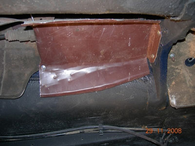

У меня там тоже появился материал инородного происхождения
Всякий колхозит по своему :roll:
Если ты бы тоже фотку сделал -было бы понятней. :wink:

по фотке: под правых два болта там дырки есть, а вот по бокам крепили с помощью саморезов к стандартному кожуху? Элемент как я понимаю выполнен из листа нержавейки (кровельного)?
и еще вопросик: Сейчас при ремонте есть возможность такой сделать, но как я понимаю данный элемент конструкцией не предусмотрен, так нужен ли он? действительно ли имеет место большая теплоотдача на кузов ? кулисе данный элемент не мешает? закрылками не ляпает?
зы/ :mrgreen: может есть чертежик или шаблончик? :mrgreen:

SergPU, у меня в месте стыка катализатара и средней части, под болты крепления справа и слева торчали рожки из металла, в которые был закреплен (заплющен) данный инородный материал, в натянутом положении между ими двумя (рожками) над катализатором.
Ваше решение мне больше понравилось...
Лучше сделать. У меня в официальной поставке этих щитков нет. :( Типа там не катализатор а пламягаситель стоит. А соединение кулисы и тяги ничем не прикрыто от грязи получается и смазку смывает. Потом скрипеть начинает. Сам теперь ищу где взять бу и доставить, эти
Щиток теплоизолирующий передн. средн. и Щиток теплоизолирующий средн. в новом виде бабла апупенно стоят (примерно 100$ вместе :shock: )/

Alex@Symbol, думаю сделать из оцинковки (ранее опячатался про нержавейку), идея SergPU понравилась

Чертежика нет т.к. делал разметку используя полусгнившие остатки старой защиты. Материал -оцинковка покрашенная когда то.

SergPU, еще раз сп.
вместо чертежа буду использовать ножницы с картоном и Ваше фото. Сегодня работать не разрешают, завтра подыму машинку и буду упражняться
