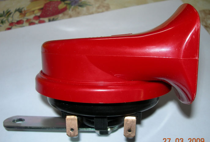

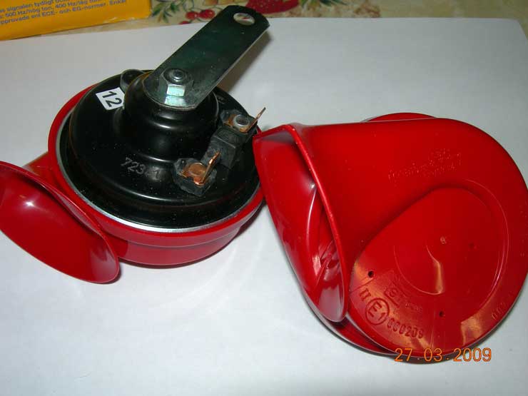

кто к ста менял себе звуковой сигнал? мой сдох, как он жил в том месте ... думаю может от жигулей каких поставить?
Renault Clio RN 1991 АКП 5дв. 1.4 зебин серо-зеленый перламутр
СообщениеДобавлено: 10.04.2009 20:29
kaktus123
Менял дудки недавно. Поставил Hella -хотя можно и любые другие пристроить, но ценник подкупил :oops:
Основная засада будет ждать если отгниют или прикипят(как у меня) фишки разьемов. Поэтому купи несколько обжимных клемм заранее.
И в идеале найти дудки у которых, как и родных, минус заведен через корпус, а то у моих пришлось делать отдельный провод на минус.

а сколько отдал за одну?
СообщениеДобавлено: 10.04.2009 20:57
kaktus123
Комплект из двух (низкий и высокий тон) = 16.5$ в exist.
