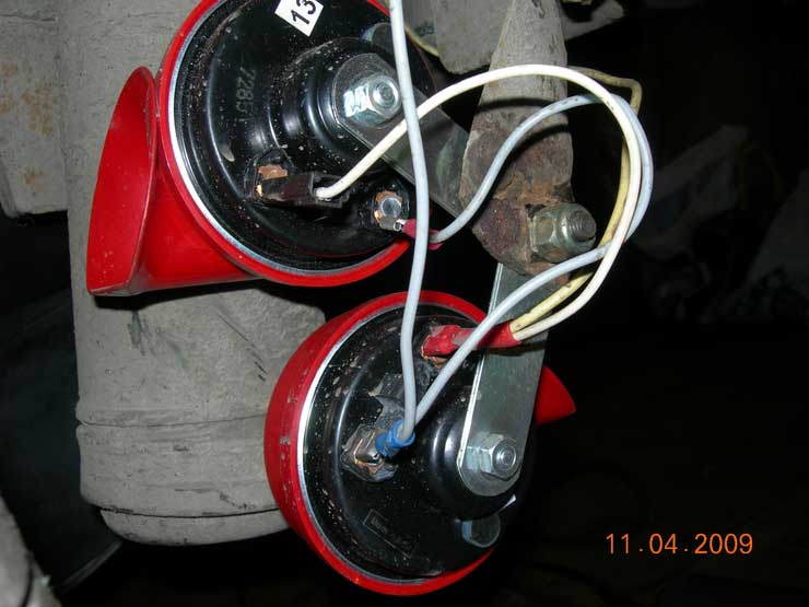

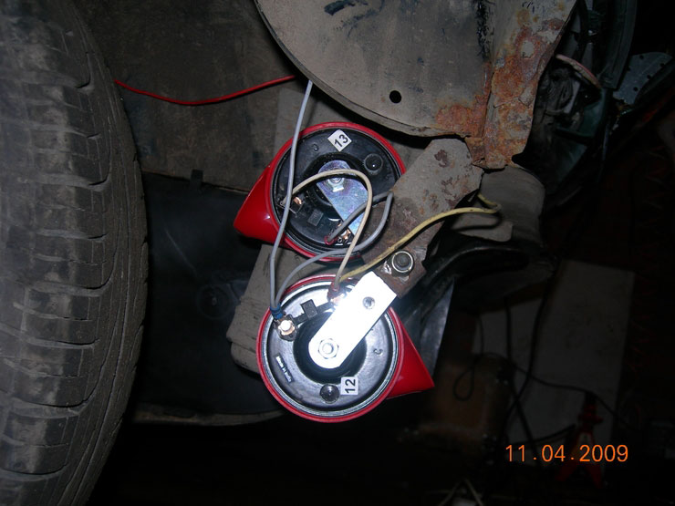

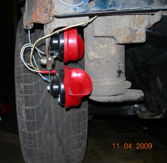

kaktus123 писал(а):
Значит надо искать где слева еще спрятана. :)
У меня тоже один сигнал стоял. Когда он сгнил, т.к. находился у самого колеса, я купил простой жигулевский и закрепил его в подкапотном пространстве, благо там свободных дырок немеряно. Не полифония, конечно, но звучит громко и четко.
Renault Clio RT, 1991 г.в., E7J-1,4 л, моновпрыск, 5 дв.
СообщениеДобавлено: 11.04.2009 7:51
Они штатно парой стоят -на одном болте крепятся -не найти второй невозможно, если он конечно там есть. Просто авто не новое и неизвестно кто до вас там лазил и чего менял.
У меня стояли видать родные еще(судя по креплению), но работала толька одна дудка, т.к. в один прекрасный момент сигнал пропал и я, подумав что сгореть два сразу не могут, полез перебирать подрулевую стрекозу. А оказалось что стрекоза не причем -до меня под бампером передних подкрылков не было и все дерьмище из под колеса летело на дудки, вот они и сгнили.
Так что вот так.
PS Если не забуду -сфоткаю как новые стоят на авто.
СообщениеДобавлено: 11.04.2009 12:08
Сфоткал дудки
