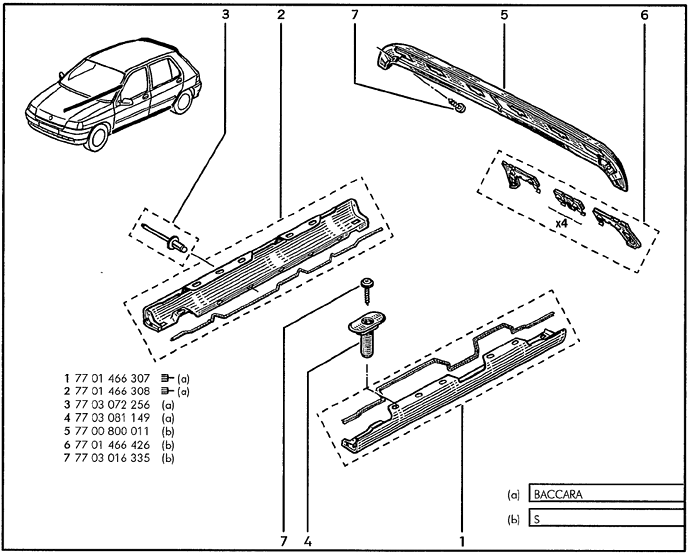

 Заголовок сообщения: Renault Clio пороги и спойлер
СообщениеДобавлено: 1.06.2009 22:30
Mat
Вот номера оригинала Рено -тока ценники там космические
