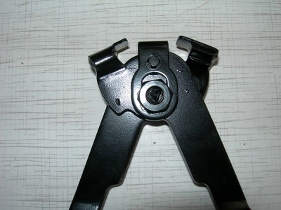

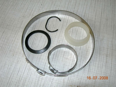

СообщениеДобавлено: 10.07.2009 15:48
yaro.slav
Имей ввиду -к пыльникам обычно идут в комплекте родные хомуты. Типа таких
Они расчитаны на конкретный диаметр обжима
Поэтому если пыльник мягко сказать "не родной" то можешь и не дозажать.
К тому же для таких хомутов нужны специальные клещи
Лучше всего найти универсальные хомуты, но не червячные, а типа ленточных.
